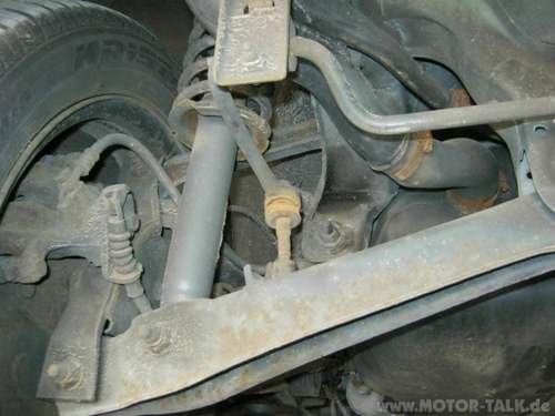

Der Querlenker sieht übrigens so aus: Siehe Bild!
Denke mal dass es sowieso gut ist, ihn zu ersetzen...

Neue Gummies - beide Seiten klar! Ob Du nun einzelne Buchsen tauscht oder das komplette Teil ist nicht nur eine Kostenfrage sondern auch eine Frage Deiner Werkstattausstattung. Beim Querlenker reicht ggf. eine Gewindestange und passende Nüsse um die Buchsen rauszudrücken. Am besten geht es aber mit ner Presse (hab ich beim V40 noch nicht gemacht, daher hier keine Erfahrung, genauso wie beim Traggelenk - wenn es beim V40 verschraubt ist, ist ein Wechsel kein Problem). Und wenn Du das Ding draußen hast kannst Du mal gucken ob der Rost (auf dem Bild) nicht bloß nur der abgehobene Lack ist. Die Dinger sehen schnell übel aus - kein Wunder, wenn man bedenkt wo die verbaut sind...
