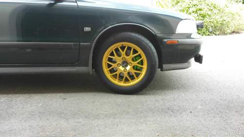

Nö mit goldenen Felgen sieht das richtig geil aus !

Hast du die Felgen golden lackiert?
Also wenn du den Wagen nicht tiefer gelegt hast, würde ich sagen, er hängt in den Kniekehlen. Vielleicht mal die Dämpfer erneuern.

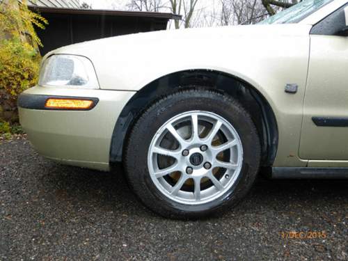

Anbei ein Foto mit neuen Dämpfern. Und 60er Bereifung.
Würde ich da jetzt 55er montieren, dann wären das Kinderwagenräder.

Prima !! Mit 60iger Reifen is bei mir max 1cm Platz zum Federteller... deshalb 55iger genommen ..

Ihr montiert im Ernst die Reifen, die Euch am besten gefallen und nicht die mit dem korrekten Abrollumfang? Wenn der nicht stimmt, zeigt der Tacho falsche Werte an. Durch die Montage von Reifen mit nicht zugelassener Reifengröße erlischt übrigens der Versicherungsschutz.
Das fiese ist bei vielen Modellreihen, dass die zugelassenen Reifengrößen im Zuge der Modellpflege geändert werden. Reifen vom PhII sind auf einem PhI nicht zwangsläufig erlaubt und umgekehrt.
