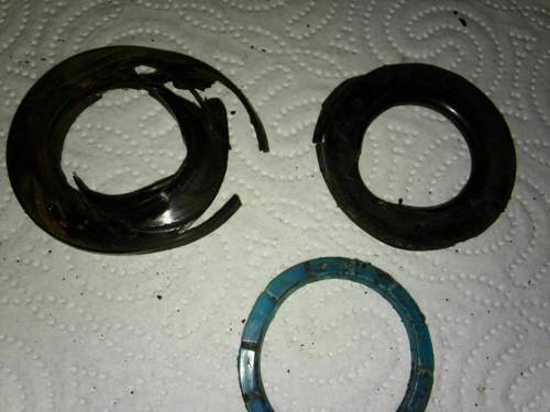

Hallo zusammen!
Das Auto zog fürchterlich nach links und so sahen auch die Reifen aus.
Gestern 4 neue Winterräder montiert und heute die Spur einstellen lassen.
2-3 Km fuhr das Fahrzeug tadelos gerade und plötzlich wieder das ziehen nach links, so wie vor dem Einstellen der Spur.
Dann ist meine Freundin gefahren und er zog einmal nach rechts und dann wieder nur nach links.
Zwischendrinn lief er wieder völlig geradeaus, so 1-2 km, dann wieder das nach links ziehen.
Ich habe schon an den Räder gerüttelt und kann nicht feststellen das was ausgeschlagen ist.
Was vielleicht noch wichtig ist, dass Fahrzeug macht (nicht immer) beim lenken (langsame Fahrt) an der Vorderachse Geräusche.
Das hört sich wie ein knacken an beim lenken.
Ich habe da die Domlager in Verdacht, nur diese können den Schweden doch nicht so aus der Spur werfen.
Freue mich über jede Hilfe.
Vielen Dank!

Ich möchte nochmal zusammenfassen:
Das Fahrzeug wurde gekauft, mit verstellter Spur welches man am Verschleiß der Reifen erkennen konnte.
Das Fahrzeug zog grundsätzlich immer nach links.
Fabrikneue Winerkompletträder montiert, die Spur einstellen lassen und das Auto lief gerade.
Aufgrund da das Auto nach 5-10 km Geradeauslauf plötzlich wieder nach links zieht und nach 1-2 km wieder geradeaus läuft wurde das komplette Fahrwerk nochmals geprüft.
Es ist alles bestens i o.
Nach Rücksprache mit einem Volvo-Meister, sind wir bei der Servolenkung als event. Fehler stehen geblieben.
Wenn es vom Fahrwerk kommen würde (wenns ausgeschlagen), wäre der Fehler ständig.
Darum bleibt für mich nur die Servolenkung als Fehler übrig.
Hat jemand von euch so etwas schon einmal gehabt?
Bin für jeden Ratschlag dankbar.
Grüße Olaf

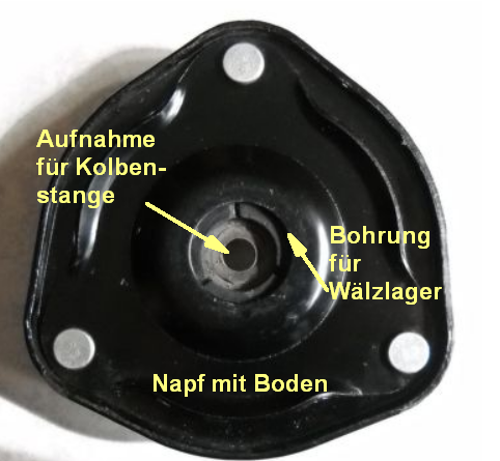

Das als Domlager bezeichnete Teil besteht im Prinzip aus einem Napf mit Boden und einer darin gummigelagerten Scheibe. Siehe Bild.
Die Oberseite wird an die Karosse geschraubt, die Unterseite nimmt das separate Wälzlager auf, das wiederum auf dem Federteller aufliegt. Die Scheibe hält die Kolbenstange vom Dämpfer. Im Laufe der Jahre altert das Gummi und das Lager bekommt Spiel, wodurch sich die Scheibe in alle möglichen Richtungen verschieben kann. In der Folge steht das betreffende Rad immer wieder verschieden. Ist das Gummi richtig hinüber, kommen Poltergeräusche dazu.
Typischerweise ist da nichts verklemmt, im Gegenteil: Das Teil hat Spiel wo kein Spiel sein darf. In seltenen Fällen ist auch mal das Wälzlager platt und könnte etwas klemmen.

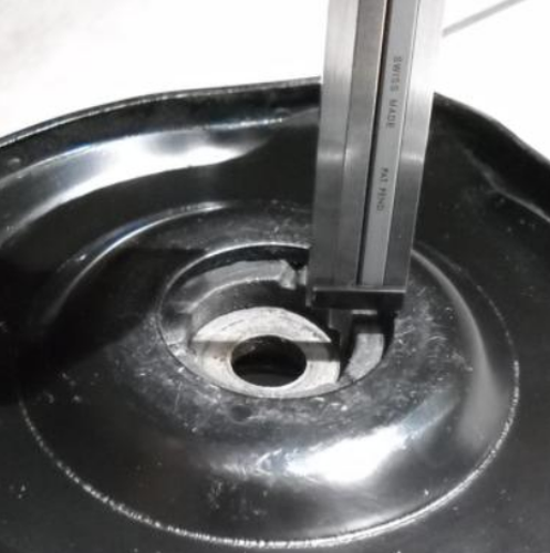

Leider kommst Du auch mit dem Hinweis von Tom nicht mit Sicherheit an die richtigen Lager. Ich hatte auch mit FIN bestellt und bekam das falsche Lager. Unsere 2000er Elche sind Übergangsmodelle bei denen sowohl "alte Teile" als auch "neue Teile" verbaut wurden. Was vom System geplant wurde, war nicht immer das was der Werker am Band tatsächlich verbaut hat. Siehe vor kurzem hier der Fall mit der merkwürdigen Kupplung.
Am besten beide Typen bestellen und die falschen zurückschicken. Der Unterschied besteht in der Höhe zwischen Auflage Kolbenstange und Auflage Federteller und ist nur am ausgebauten Lagern messbar - s. Bild. Es gibt 12,5 mm und 9 mm. Ich habe aus diesem Grund noch eines mit 9 mm über (30616824). Auf Bildern ist der Unterschied nicht zu erkennen und es geht auch keiner bei einem Versandhaus ins Lager und misst das aus. 😉
Bestell Dir am besten die Wälzlager gleich mit, denn die kosten nicht viel und sind wesentlicher Bestandteil der Domlager.
Domlager: 30652259, 30616824
Wälzlager: 30875399, 30616825
Bei meinem Elch ist folgende, seltsame Kombi ab Werk verbaut:
Federteller: 08/1999-07/2000
Domlager: 08/2000- (30652259)
Wälzlager: 08/1999-07/2000 (30875399)
Das vermeintlich richtige Domlager (08/1999-07/2000) schlägt bei Kurvenfahrten auf dem Federteller auf, was sich sehr schön anhört... 😰

Vielen Dank für die ausführlichen Antworten!
Jetzt muß ich erst mal die passenden Domlager besorgen.
Danke!
Meine Freundin hat heute beim fahren folgendes bemerkt.
Fährt man eine Linkskurve läuft er danach erst mal nicht gerde, sondern zieht nach links weg.
Fährt man eine Rechtskurve, läuft er danach wieder völlig gerade.
Olaf

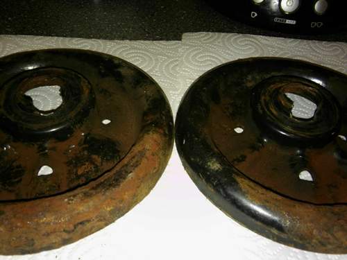

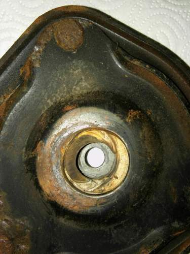

Zitat: "Der Volvomeister meine ja auch, dass die Federdomlager auch wenn die nicht io. sind, dass zeitweise wegziehen nach links nicht bewirken." Sicher, dass der Volvo-Meister mehr als der Azubi ist??
Was macht so ein Domlager ? Es ermöglicht dem Federbein sich zu drehen, es ein wenig den Winkel verändern und es hat auch eine Dämpferfunktion.
Der Wagen fährt in eine Kurve das Federbein dreht ein wenig und wenn das Domlager OK ist geht es in die Ausgangslage zurück.
Nun ist ein Lager defekt und das Federbein kann nicht von selber in die Ausgangslage zurück sondern erst beim nach einer Lenkbewegung in die andere Seite.
Folglich zieht es solange in eine Richtung bis es durch gegenlenken wieder in seine Position gelangt.
Meistens hört man das sehr gut beim Rückwärtsfahren und lenken oder man merkt es an einen minimalen Ruck im Lenkrad.
Eigendlich sitzt das Federbein zsätzlich durch Gummis gedämpft im Domlager, bei gebrauchten Autos fehlen die oft so das es dadurch schneller zum Verschleiß kommt.
