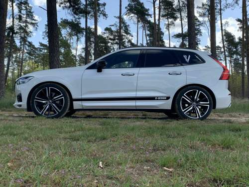

Hab ihn per PN schon kontaktiert 😉
Schaut dann so aus…
A595662c-a90f-4806-8d0c-75dc56fa5ca3
Ich habe zwar kein so modernes Auto, dennoch würde ich die Werkstatt im VIDA mal Richtung "Diagnostik-> Fahrzeugkommunikation-> Radaufhängungsmodul (SUM)-> Programmierte Werte" schauen lassen 😉
@rg1072 schrieb am 22. Oktober 2019 um 11:46:43 Uhr:
Schaut dann so aus…
Das sind 4cm tiefer im Ruhemodus bzw. Parkhöhe, richtig?? Die (hier) 4cm sind also die Absenkung, das normale Verhalten des 4 C Fahrwerks in Sachen Absenkung im Performance/Polestar Modus bzw. der Parkhöhe bleibt, hat aber eine 4cm niedrigere "Nulllinie".
Richtig verstanden?

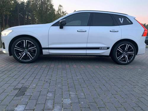

Hast Du vielleicht ein Foto im Komfortmodus? Wie steht er da?
So wäre er mir fast ZU tief....

Foto im Komfort Modus kann ich die die Tage mal machen. Auf dem Bild ist der Parkmodus wo ich noch eingestellt habe das er sich da absenken soll.
Die Nulllinie wurde 4cm höher gesetzt(glaube ich) dadurch ist er in jedem Modus die 4cm tiefer. Egal ob Offroad, Eco, Komfort, Polestar oder Parkstellung. Das absenken oder höher fahren das Fahrwerks zwischen den verschiedenen Modi ist das selbe wie im Originalzustand. Also wenn er zwischen Komfort und Polestar im Original 2cm oder was auch immer runter fährt sind es die auch jetzt noch.

@rg1072 schrieb am 22. Oktober 2019 um 22:37:43 Uhr:
Hab ich das jetzt richtig verstanden?
Das Fz ist jetzt standardmässig im Confortmode 4 cm tiefer. Im Performance- und Parkmode nochmals tiefer? Und Offroad höher, eigentlich in etwa so wie Comfort war.
Oder?
Richtig verstanden, genau so ist es

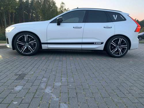

Ist zwar schon etwas Dunkel aber sollte erkennbar sein.. Bild 1 ist im Komfort-Mudus, Bild 2 ist Dynamik/Poleatar
7cd6259d-8c0e-486b-ad42-35712c1d5621
5ead9042-a42d-4d8a-91ef-9125b8baed56
Beide minus 4cm?
Also am rechten Bild wäre er mir an der Hinterachse optisch zu tief.
Wirkt fast Einwenig als ob er durchhängt samt der Heckschürze. Egal, jeder wie er mag
