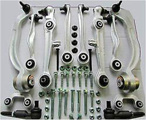

Es gibt für den 4B komplette Reparatursätze, auch zu recht günstigen Preisen in der Bucht ab ca. 140,- Euro (nicht Original Audi aber verstärkte Ausführung), der sollte für den preisbewussten Alltagsfahrer ausreichen (Bild 1). Beim Freundlichen legst Du dafür ca. 800,-- Euro hin.

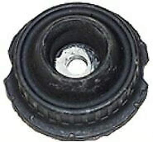

Das Domlager besteht nur aus einem relativ simplen "Gummipilz" mit Metallhülse (Bild 2), das man beim freundlichen für je ca. 25,-- Euro bekommt. Hier bitte die Originalen nehmen, da manch andere aufgrund der ganz leicht abweichenden Passform zur Knarzgeräuschen führen können. Vor dem Einbau neuer Domlager diese bitte gut mit wasserfestem Lagerfett einschmieren. Reibgeräusche erstickt man damit im Keim.

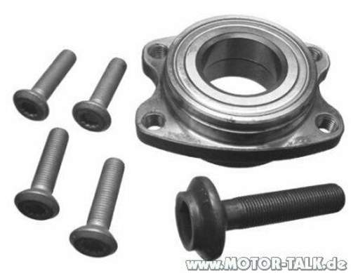

Da die 4B-Modelle geschraubte Radlagereinheiten haben, lassen sich die Lager recht einfach ohne die sonst notwendigen Hydraulikpressen ersetzen. So ein Radlager liegt in der Bucht bei ca. 50,-- Euro (Bild 3).

Beim Instandsetzen der Vorderachse mit dem aufgeführten Raparatursatz ist anschliessend eine Vermessung notwendig, da sich die gesamte Achsgeometrie verstellt! Dies läßt sich in einem qualifizierten Meisterbetrieb ab ca. 80,-- Euro realisieren.
