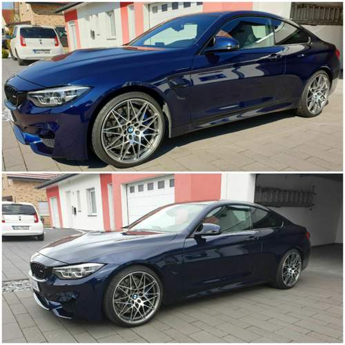

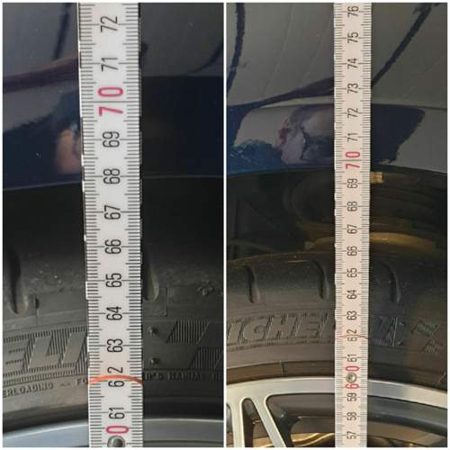

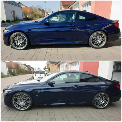

Hab nen M4 Competition 2017 lci mit edc. Frag mich wirklich ob die 20mm von Beginn an da sind oder ob sich das noch auf die 20mm legt..
Hier mal paar Bilder. Is jetzt nicht so 100% aber so um die 20mm is er runtergekommen. Vorher Naher Bilder . Oben Original und unten mit Eibach Federn. Schau mal ab ca. Seite 72 . Dort habe ich mehr Infos und Fotos zum Umbau mit Eibach Federn
Ich hatte damals mal solche Bilder gemacht. Ist natuerlich nich 100% genau aber so ca 20mm is er runtergekommen.jpg
Danke für die schnelle Antwort und die genauen Bilder Vlblauweiss555 werde mir deine Beiträge mal genauer ansehen.
