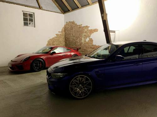

Immer noch sehr zufrieden! Eines der besten Investitionen zusammen mit der Mehr Power...
Kein Vergleich zur Serie oder Serie mit Eibach oder mit H&R Gewindefedern tief gedreht...
Hab es aber für die Straße auch weicher gedreht...also Zug auf 11 Klicks und Druck auf 8 Klicks offen...das sind etwa in beiden "Härten" jeweils 2 Klicks "weicher" zum KW V3 Werks Setup!
P.S.: Hab leider kein aktuelles Foto mit dem KW V3 und den 20 Zoll als das hier...aber da sieht man mal das er recht "tief" eingestellt ist und trotzdem guten Komfort hat! Laut Gutachten kann ich sogar noch locker 1cm runter drehen...Restgewinde ist noch locker 3,5-4 cm vorhanden 🙂
M3 V3 20 Zoll
Vielen Dank für deine ausführliche Antwort. Die Tiefe ist richtig gut bei dir. Und ich brauche wohl das V3.
