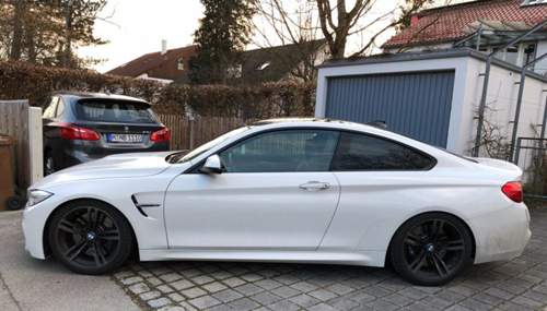

hab jetzt 12mm Spur pro Rad montiert. Für eine stimmige Gesamtoptik fehlen mit vorne 0,5-1cm, wenn ich drinnen sitze ist die Optik aber dann stimmig 😛
Empfinde keine Komfortverschlechterung mit den KW Gewindefedern, eher leicht im Gegenteil spiele aber noch mit dem Luftdruck.

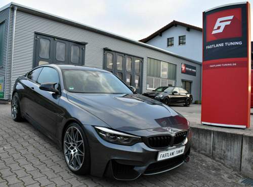

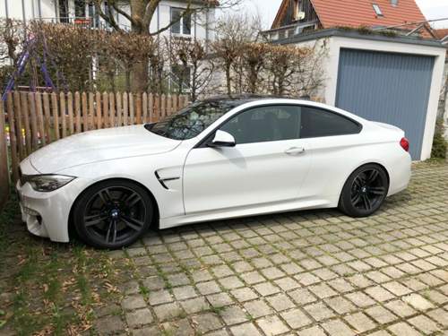

Okidoki Danke für die Info. So hier mal zwei Bilder von den Performance Gewindefedern mit 10mm H&R Distanzscheiben ringsum.🙂
M4-front
Steht sehr gut und satt da. Federn vorne 20mm runter? Wegen der Distanzen: hinten sollte dem Auge nach beim M3 auch 13mm pro Seite gehen.
Steht gut da!

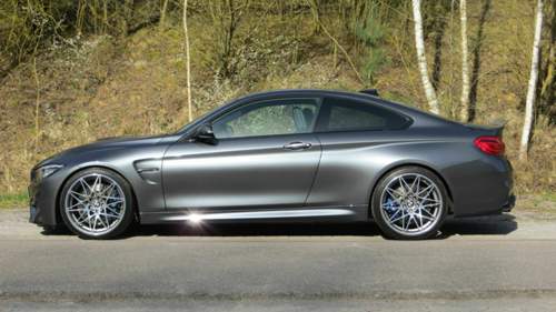

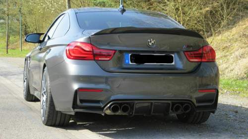

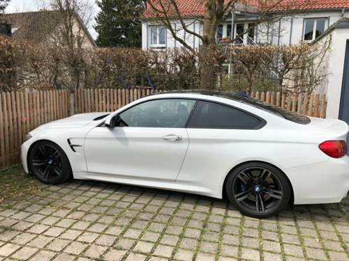

So nun noch etwas bessere Bilder. Wetter hat nun auch mitgespielt. Und der kleine Heckspoiler ist nun auch endlich drauf😉
Img-4329
Img-4338
Img-4333

JA, das kommt gut hin. Ich hatte ja auch die Schnitzer Federn drin, bevor ich das KW CS verbaut habe. Das zweite Bild ist ACS das erste Bild dann mit KW CS

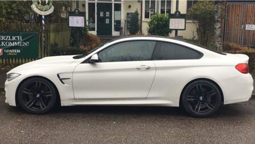

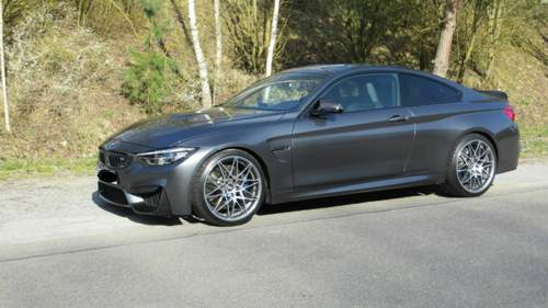

UPDATE: Ich habe den Wagen an VA und HA um ca. 8mm höher gelegt und bin nun bei VA und HA 34.5cm Kotflügel auf Felgenmitte
GRUND it der TRACKRADSATZ: Die TROFEO R auf den M437 Hinterachs-Felgen in 10x19, die ich auf der Vorderachse fahre, sind trotz Distanzscheiben von je 20mm immer noch zu nah am Federbein. Darum muss ich höher gehen ..... oder eine kürzere Federbauen (wovon ich im Step 1 einmal absehe)
So sieht es nun mit Serienbereifung im Straßentrimm aus....macht Euch selbst ein Bild 🙂
Sieht doch immer noch tief genug aus. Würde mir dicke reichen....
