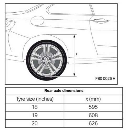

was mich stört ist das hinten es tiefer gestellt werden soll wie vorne !!
aber im Gutachten steht wieder was anderes drin ?
siehe Bild

GUTACHTEN
@newOutlaw schrieb am 20. Februar 2017 um 18:19:15 Uhr:
siehe Bild
einfach so tief einstellen wie du es willst und dann vom TÜV abnehmen lassen ,
ist bei den KW Gewindefedern das Gleiche . 😉🙂
