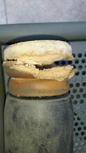

Ich hatte das Standardfahrwerk und hab dann H&R Tieferlegungsfedern verbaut.
Ich kann euch nur raten: Finger weg. Das bringt nix.
Nicht wegen der Federn, sondern wegen der Standarddämpfer. Die Hinterachse ist erbärmlich unterdämpft. Es hat sogar die Anschlagpuffer zerbröselt. Mit zunehmender Laufleistung und dem damit verbundenen Verschleiß wurde das immer schlimmer. Die Hinterachse hat nur noch gefedert. Dämpfung war nur noch rudimentär vorhanden.
Wäre mal interessant zu wissen, wie sich das EDC auf Dauer schlägt.
Ob das neue H&R oder KW V3 die bessere Wahl ist, vermag ich beurteilen. Preislich liegt das incl. Stabis, Einbau und Vermessung auf V3 Niveau nackt.
Und es fährt sehr geil. Sehr stabil, die Hinterachse ist jetzt Teil des Fahrzeugs. Eine Offenbarung im Vergleich zum Standard.
