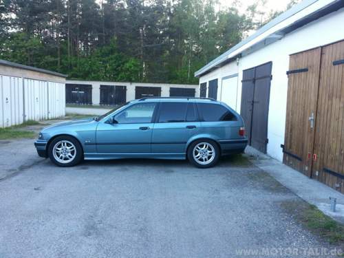

Im Grunde bin ich zufrieden, aber viel komfortabler ist das H&R im Gegensatz zum Jom-Gewinde nicht...etwas gediegener aber viel Unterschied ist nicht, da es sich um die Komfort-Variante handelt, möchte ich nicht wissen, wie hart die Sport-Variante ist...muss ein absoluter Killer fürs restliche Fahrwerk sein...
Ich hab mal je zwei Bilder angehangen, mit Jom-Gewinde und das jetzige H&R KupCit 35/20...ich kann nur raten, um wieviel der BMW vorher tiefer lag aber das H&R macht irgendwie nicht den Eindruck, als wäre das eine Tieferlegung um 35/20...kommt mir eher wie 20/20 vor...

Du hast noch nie einen Touring mit neuem Serienfahrwerk gesehen,oder? 😁
Klick,Klick,Klick
Sonst würde dir das tief genug für 35/20 vorkommen.
Und dein Gewinde hat die Kiste eher auf 70/50 gelegt,der liegt vorn ja fast aufm Boden auf.... 😰
Und ja,das kann an den vertauschten Reifen liegen,deshalb soll man da bei laufrichtungsgebundenen Reifen darauf achten,da sie sich hier sogar frühzeitig auflösen können.

70/50 könnte es treffen...allerdings bin ich nie auf Hügeln in verkehrsberuhigten Zonen aufgesessen...im Winter war es eher schlimm und Bordsteinkanten musste ich meiden.
Die gewonnene Bodenfreiheit ist jetzt viel verkehrstauglicher. Am WE geht es weiter weg, da kann ich das neue Fahrwerk noch etwas testen aber so weich wie vielfach zu lesen ist, ist das H&R nicht...

Ich denke das Fahrwerk ist ok...hab mir zwar mehr Komfort gewünscht aber etwas weicher als das Jom-Gewinde schein es doch zu sein, genauer weiß ich das nach dem WE...
Was die Tieferlegung anbelangt, sieht es trotzdem wie 20/20 aus...sollte H&R die 35mm an der VA ohne Gummiunterlagen angegeben haben? Denn gerade frisch eingebaut können die einiges auftragen. Ich seh jedenfalls keinerlei Keilform...
Stell die Kiste mal auf ne ebene Fläche und meß dir den Abstand Schwellerecke vorne und hinten zum Boden aus.
Beim Serienfahrwerk ist das gleichhoch,bei Tieferlegungen entsprechend unterschiedlich.
Außerdem sind es "nur" 15 Millimeter Unterschied.
Das sieht man zwischen Serien- und M-Sportfahrwerk auch nur schwerlich....denn die unterscheiden sich auch nur um 15mm Höhe....
Greetz
Cap
Gemessen hab ich noch nicht, werde das bei Gelegenheit machen...es ist nur so, dass mein Augenmaß sagt, der 320i liegt gleich tief auf...15mm sind nicht viel aber ich seh die nicht und ich hab ein recht gutes Augenmaß...
mal sehen (messen)...und danke...🙂...
Meine Messungen haben ergeben, das der BMW vorn ca. 1cm tiefer liegt.
Wie es aussieht, sind die Zusatzdämpfer zu lang, deswegen federt das Auto so schlecht.
