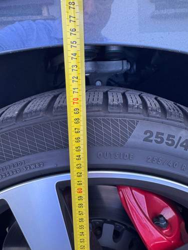

Wie auch TheRealThing habe ich das Problem, dass bei meinem Neuwagen das Fahrwerk recht hoch steht, trotz schon 1 cm "tieferem" Fahrwerk mit Dämpferregelung. Zudem liegt der Wagen vorne höher als hinten, vorne ca. 75 cm gemessen von Boden bis Kante Kotflügel, hinten sind es ca. 74 cm. Bei TheRealThing ist es noch schlimmer.
Falls sich das Serienfahrwerk noch etwas setzt, idealerweise vorne etwas mehr als hinten, so kann ich wohl zunächst damit leben und werde keine Gewindefedern einbauen. Sollte sich das Fahrwerk nicht zumindest vorne noch setzen, wird es höchstwahrscheinlich Gewindefedern geben, da "vorne höher als hinten" für mich keine gute Option ist.
Zusätzlich müsste vorher noch geprüft werden, ob die Gewindefedern mit meiner Allradlenkung harmonieren.
Daher die Frage an A6-Besitzer mit adaptiver Dämpferregelung und serienmäßigem adaptivem Fahrwerk und schon etwas mehr Kilometern auf der Uhr:
Wie sind dort die Erfahrungen bzw. könnte jemand bei sich nachmessen und die Abstände posten ?

habe jetzt vorne mal gemessen:
rechts: 75
links: 75,5
Hinten dürften es gefühlt 74 sein, ich messe morgen noch mal neu
Tendenziell neige ich dazu vorne original Sportfedern vom A6 mit 3l TDI zu nehmen, dann dürfte es optisch wie auch von der Federrate her noch halbwegs hinkommen. Aber so wie jetzt sieht es schon sehr bescheiden aus, vom Optionsfahrwerk mit Aufpreis (aFw) kann man in dieser Preisliga schon etwas mehr erwarten.
Du musst unbedingt schauen, dass es die Sportfedern für Deine Gewichtsklasse sind. Wenn die Gewichtsklasse der Federn höher ist, dann kann es unter Umständen sein, dass Du sogar noch höher bist oder zumindest gleich bleibst.

Update meinerseits nach 2.400km - Höhe(n) unverändert wie bei Auslieferung: vorne 75cm und hinten 74cm. Wie TRT "ansonsten" rundum zufrieden mit dem Fahrwerk.
A6 Avant 55 TFSIe (2025) Vorderachse
A6 Avant 55 TFSIe (2025) Hinterachse

rundum nun 74,5 cm Boden-Unterkante Kotflügel, Tank zu 2/3 voll .
Laufleistung nun: 6000 km.
Ist schon komisch, aber jetzt hat er sich doch noch ein Stück gesetzt. Man muss aber auch sagen, steht er nur leicht schief, klafft ein großer Abstand im Radhaus, gerade bei den Vorderrädern. Auch nicht so schön ist das abgesackte Heck bei Beladung, aber was will man machen? Das geht eben nur mit AAS.
Oder aber doch originale Sportfedern vorne mit ca. 10-15mm, dann sähe er auch beladen gut aus.
Dazu würden vom alten 45 TDI mit adaptiven Sportfahrwerk vermutlich die Federn gut passen, das Kunststück ist nun, hier die Teilenummern zu finden. Abgesehen davon finde ich keine Produktcodes oder Infos zur Gewichtsklasse. Im alten C7 waren ein paar Codes im Handbuch eingeklebt, das ist jetzt nicht der Fall.
