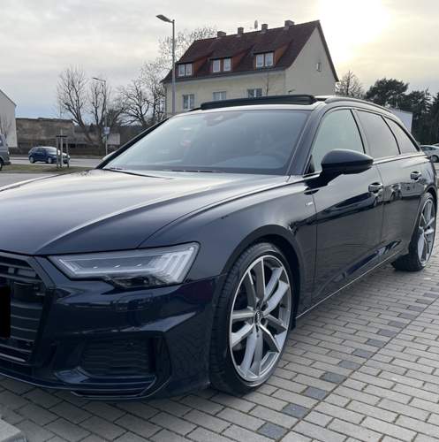

Ich bin gerad er dabei meinen A6 Avant 45tdi sport zu konfigurieren.
Meine letzte Herausforderung, das Fahrwerk. Und natürlich die Preisobergrenze.
Da ich Wert auf sportliche Optik lege war die erste Wahl das Sportfahrwerk mit 21" Felgen. Sehr schick. Bis ich im Showroom des Freundlichen nen A6 mit 21" und AAS gesehen habe. Der Stand schon gut da.
Auserdem habe ich natürlich "?" wegen des Fahrkomforts bei der Kombination Sportfahrwerk und 21er .
Nun überleg ich das Fahrwerk mit Dämpferregregelung zu nehmen.
Hat jemand Bilder von 21" Felge und dem Fahrwerk mit Dämpferregelung oder dem AAS? Oder sonst eine Meinung? Ich hab leider keine unbegrenzten finanziellen Mittel und bin schon hart an der Grenze.

Dann scheint der 1“ Unterschied ziemlich groß zu sein. Bei 20“ liegt das AAS satt auf der Straße und bietet aber noch Restkomfort. Bin sehr zufrieden.
Auch weil ich keinerlei Geräusche und Verspannungen habe.

Ich bin das normale zur Probe gefahren, auf Brandenburg schlechtester Straße und muss sagen es hat die Unebenheiten sehr gut ausgeglichen. Am Ende war es mir aber zu hoch und es ist das AAS geworden.

Also ich bin das adaptive Fahrwerk und das AAS Fahrwerk direkt nacheinander gefahren (selbe Felge) und empfand das adaptive Fahrwerk als viel harmonischer und weicher. Das AAS Fahrwerk war doch recht hölzern, so dass ich mich für das adaptive Fahrwerk entscheiden habe. Falls das AAS bei meinem Testwagen nicht defekt gewesen sein sollte (Verstellung Höhe etc. ohne Probleme) würde ich vom Fahrkomfort her das adaptive Fahrwerk empfehlen.

Ich fahre nach einem 4G und 4K mit AAS nun den Hybrid TFSIe mit Dämpferregelung (zwangsweise, weil AAS nicht konfigurierbar). Im normalen Stadt-/Straßen-/AB-Verkehr ist die Dämpferregelung sensationell und in schnellen Kurvenfahrten für mein Gefühl einen Ticken stabiler als AAS in Dynamik.
Beim Kopfsteinpflaster fand ich das AAS in Comfort spürbar ausgeglichener als Dämpferregelung in Comfort, für mich klar, weil AAS geht höher und stellt mehr Einfederweg bereit - bei der Dämpferregelung wird er einfach nur weicher bei gleichem Federweg, daher wird der Grad der Weichheit begrenzt.
Bei Zuladung von Gewicht gleicht AAS die Federwegveränderung einfach aus, das Fahrzeug bleibt auf der gleichen Höhe und das Fahrverhalten verändert sich für mich nicht spürbar - das ist bei der Dämpferregelung deutlich anders und bei großer Zuladung verbietet sich der Comfort-Modus quasi, insbesondere bei Kopfsteinpflaster, obwohl man diesen Modus gerade bei hoher Zuladung nutzen möchte. Ähnliche Erfahrungen habe ich beim Hängerbetrieb gemacht, da hat AAS für mich ganz klar die Nase vorn. Von den Vorteilen des manuellen Anheben/Absenken bei steilen Auffahrten (z.B. enges Parkhaus in der Altstadt) oder im Gelände (Reiturnier der Tochter) will ich gar nicht erst reden.
Fazit: Dämpferregelung im Alltag eine sehr gute Alternative und lediglich im Sportmodus die Nase leicht vorn, das AAS fühlt sich in allen Situationen sehr souverän an PLUS den Vorteilen des Höhenausgleichs bei größerer Zuladung sowie im Anhängerbetrieb und Anpassungsfähigkeit abseits befestigter Straßen.

Hat da jemand Erfahrung mit Tieferlegungsfedern und 21 Zoll? Ich denke so an 30mm tiefer. Passt das zusammen?
Geht mehr um die Optik und ein bisschen Komfort soll erhalten bleiben.

Das Sportfahrwerk vom Werk ist 20 mm tiefer. Auf deine Frage wirst Du hier die komplette Bandbreite an Antworten bekommen. Manche finden das Sport-FW mit 21 Zoll total gut, ich finde Sport-FW mit 19 Zoll grenzwertig, weil die Stimme zittert, wenn man einen Gullideckel überfährt. Tipp: fahr das Serienfahrwerk mit 21 Zoll und wenn das klar geht, mach mit der Tieferlegung weiter
Okay, ist wohl der sinnvollste Weg. Danke!
