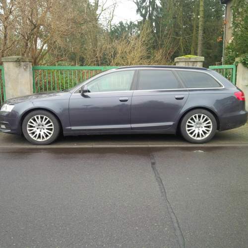

Vorher-a6-4f-eibach-30mm

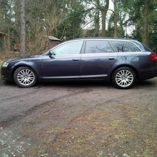

Nachher-a6-4f-eibach-30mm

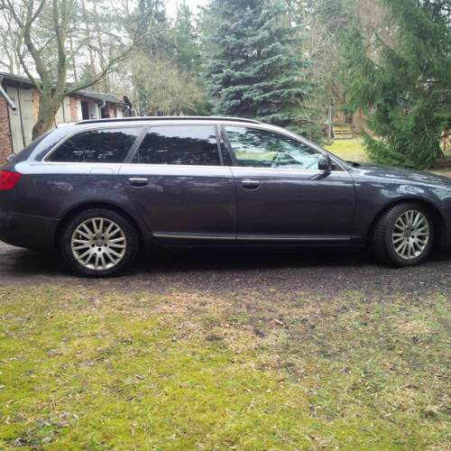

Img-20180131-145053

Der Unterschied von Bild 1 zu Bild 2 ist schon ganz nett.
Wenn Du jetzt nicht extra erwähnt hättest, dass der Wagen hinten noch die Platten unter hat...man vermutet es, ohne es zu wissen, nicht.
Die leichte Keil Form schaut gut aus. Bei A5 Felgen könnte es aber mit der Traglast knapp werden.
Ja da hast du recht die Traglast ist knapp aber es geht.
Ich finde die Keilform jetzt auch nicht so verkehrt denn wenn beladen ( das mache ich morgen früh weil ich wegfahre )
dann sollte es passen ich mache wieder ein Bild im beladenen zustand.
André
A5-Felgen hatte ich auch drauf. Der A6 kommt ja mit einer Traglast von 650kg aus, soweit ich es in Erinnerung habe. Das ist ja nun nicht so viel.
