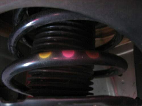

Man müsste zuerst echt herausfinden, welche Federn und Stoßdämpfer einmal in der Limo und einmal im Variant verbaut werden. Spielen dabei auch schon die Räder eine Rolle, ob man 16 oder 17 Zöller drauf hat.
Ich habe Fotos von der hinteren Aufhängung schon gemacht, aber leider konnte ich keinen Farbcode sehen, vorne war definitiv eins.
Ich lege mich auch ein zweites Mal gerne drunter, um zu schauen welche Stoßdämpfer verbaut sind und wenn`s sein muss, auch die Räder demontieren. Bin mir dafür nicht zu schade, will echt wissen von wo diese Unterschiede am Standardfahrwerk kommen. Wie gesagt, die WV Händler zeigen kaum bis Null Interesse dies zu beheben, geschweige mit hilfreichen Tipps zu helfen.

Anbei Fotos von meiner vorderen Radaufhängung 🙂
Was mir grad aufgefallen ist, dass auf dem Stoßdämpfer meine Fahrgestellnummer drauf steht. Kann es denn vielleicht sein, dass wenn man zB. ab Werk eine größere Felgen / Reifendimension als 16 Zoll wählt, dass das Fahrwerk schon härter abgestimmt wird und das gepoltere entsteht ???
Was mir grad aufgefallen ist, dass auf dem Stoßdämpfer meine Fahrgestellnummer drauf steht. Kann es denn vielleicht sein, dass wenn man ab Werk eine größere Felgen / Reifendimension als 16 Zoll wählt, dass das Fahrwerk schon härter abgestimmt wird ???
Oh 🙂😰 Das ist wirklich mal interessant. Werde ich wohl auch mal nachschauen...Also das bedeutet, wenn ich meinen wieder habe..Ohne Mängel.. Ist das ein Dämpfer der VA oder HA?
