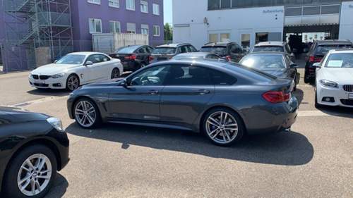

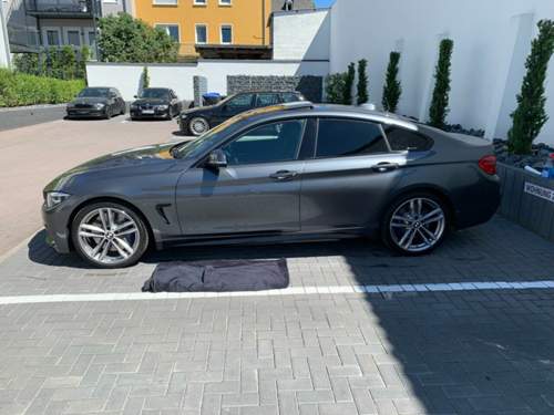

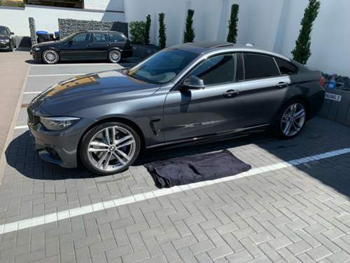

ich habe am Montag die AC Schnitzer Federn in meinen 435xD mit adaptivem Fahrwerk (Abholung 21.7.17) vom ;-) einbauen lassen. Dabei habe ich mir die Mühe gemacht, vor und nachher die Höhe zu messen (siehe Bilder). Das Ergebnis: Vorne 22mm tiefer, hinten 31 mm.
Ich bin mit dem Ergebnis sehr zufrieden. Zumal die Federung zwar härter, aber immer noch komfortabel ist, wenn das adaptive Fahrwerk auf der entsprechenden Stufe steht.

Also, hier die absoluten Maße, gemessen wie auf den Bildern zu sehen vom Boden bis zum obersten Punkt des Radkastens. Vor dem Federneinbau waren es vorne und hinten 703 mm, nach dem Wechseln der Federn vorne 681 mm und hinten 672 mm.
Hoffe, das hilft euch weiter.

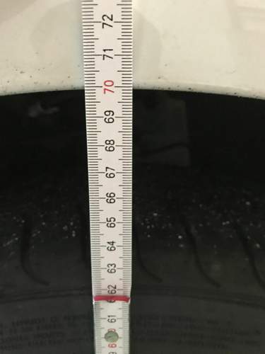

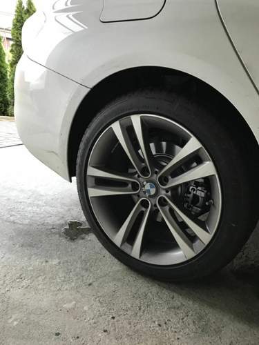

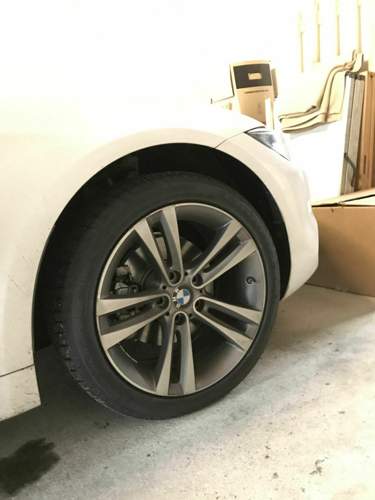

ich habe mir bei meinem X-Drive MJ 2017 (ohne M-Paket) das Eibach ProKit einbauen lassen. Kostet 140 Euro der Satz und es ist keine Eintragung nötig. Einbau bei BMW 600 inkl. Vermessung.
Bringt ca. 2 cm und man ist damit knapp unter Serien-Niveau ohne X-Drive. Bilder anbei.

So. Jetzt habe ich den Salat. Habe grad mal meine hohe gemessen von Mitte felge bis Kante Radkasten.
36,6 mm hinten und vorne. Ist der jetzt schon tiefer?
