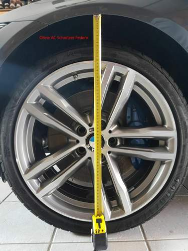

ich habe am Montag die AC Schnitzer Federn in meinen 435xD mit adaptivem Fahrwerk (Abholung 21.7.17) vom ;-) einbauen lassen. Dabei habe ich mir die Mühe gemacht, vor und nachher die Höhe zu messen (siehe Bilder). Das Ergebnis: Vorne 22mm tiefer, hinten 31 mm.
Ich bin mit dem Ergebnis sehr zufrieden. Zumal die Federung zwar härter, aber immer noch komfortabel ist, wenn das adaptive Fahrwerk auf der entsprechenden Stufe steht.
