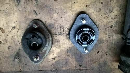

Generell würde ich alle Lager erneuern, wenn es das erste Fahrwerk ist. Domlager Hinterachse halten selbst mit Bewegung auf der Nordschleife im M3 300tkm, die werden noch ok sein, es sei denn, sie wurden mal falsch zusammengebaut.
Für ein Budget von 500€ kann man nicht mehr machen, als das Fahrwerk leicht zu revidieren, da is nix mit komplett Federn, Dämpfern und Lager tauschen. Da muss man schon etwas mehr Geld locker machen.

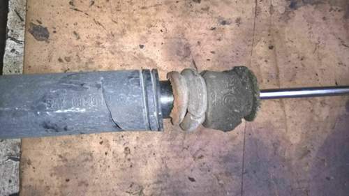

Bei meinem 328i cabrio ist die Hinterachsaufhängung nahe zu komplett vor ca. 15.000km neu geworden. Die Federn sind Original M Federn und die Stoßdämpfer sind von AP und die meisten Gummi Lager von Meyle HD. Vorne ist noch das originale M Fahrwerk verbaut
die Gummi Lagerung der Vorderachse ist auch in dem Zuge mit neu geworden, hier ist der größte Teil auch von Meyle HD verbaut worden.
Die Fahreigenschaft haben sich jetzt aber verschlechtert. Bei Geschwindigkeiten ca. so über 130 km/h ist nicht mehr angenehm fahrbar. Bei über 200 km/h hat man das Gefühl das Auto nicht mehr richtig halten zu können. Laut Tacho läuft er aber ü. 240 km/h .
Ich suche jetzt nach einem neuen Fahrwerk was den originalen M Fahrwerk ähnelt
es könnte einen tuk sportlicher und einwenig tiefer an der VA sein.
MFG
dann nimm B6-Dämpfer von Bilstein und lass die original Federn wenn die noch gut sind.
Scheiß Meyle raus und bau Lemförder ein. Kannst ja vorher prüfen wie weich die Lager alle schon geworden sind.
