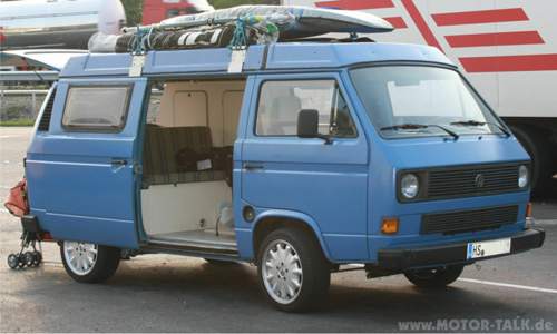

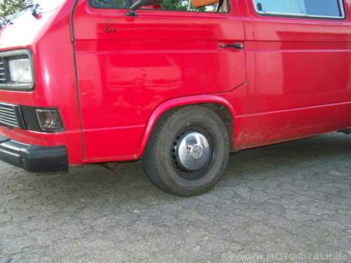

Bild nachschieb😁as is ein Bulli vom Kumpel.Da hab ich 70/50 eingebaut.Mit gekürzten Dämpfer.
Bei dem Bild is er nur vonne Bühne runter und raus,also nich gefahren worden.
Serienbereifung.

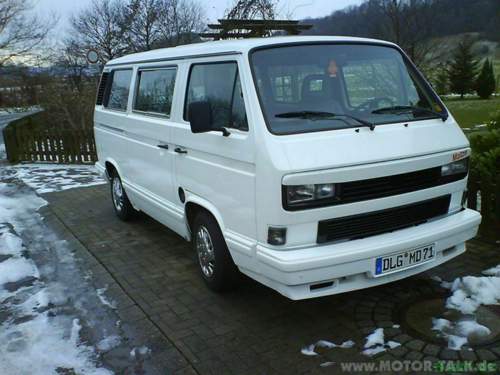

In meinen Bildern siehste meinen Whity mit violetten H&R(45mm laut Gutachten,HaHa) und roten Konis.
225/55x16 verbaut.Da waren es knapp 70mm.Jetzt mit gekürzten Apex nochmal ca. 2cm runter.

Auf dem Bild im Anhang habe ich das 70/50 FW verbaut und auch wenn es nicht so ausschaut es sind vorn gute 70mm rausgekommen,nur leider sieht man es nicht so wie wenn man nenn Golf 70mm tieferlegt,aber man sieht es sehr gut wenn man mal neben einen originalen Bulli parkt 😉
Gruß Matze

Mahlzeit!@Matze:auf dem Bild nich gut zu sehen,aber richtig tief is datt nich.Haste mal eins von der Seite ,richtig zu sehen wie der Radlauf steht zum Rad?
Weil das is von Bus zu Bus anders.

Schmeiß mal n paar gekürzte Dämpfer drunter.
Mein angebliches "70/50" Fahrwerk ist auch eher ein "100/70"er

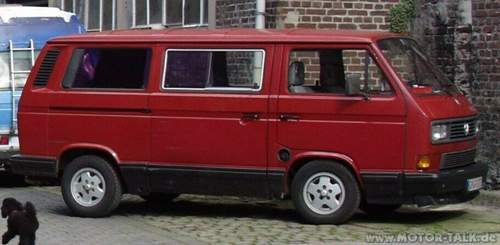

Hier mal nen Bild von meinem alten Magnum.H&R violett,mit gekürzten Dämpfer aus der Bucht für 100€.
Die hat Gecko auch drin.
Ich hatte die mal zum experimentieren für die 5e Pritsche geholt.Dann is mir ein Dämpfer am Magnum verreckt,2 Tage vorm Urlaub.Prima.
Eben schnell den Satz reingepflanzt.Fahrverhalten war straff,nich zu hart.
Blieb drin,hab das über 4 Jahre so gefahren und war zufrieden.
Der jetzige Besitzer fährt es immer noch.Jetzt knapp 8 Jahre alt.

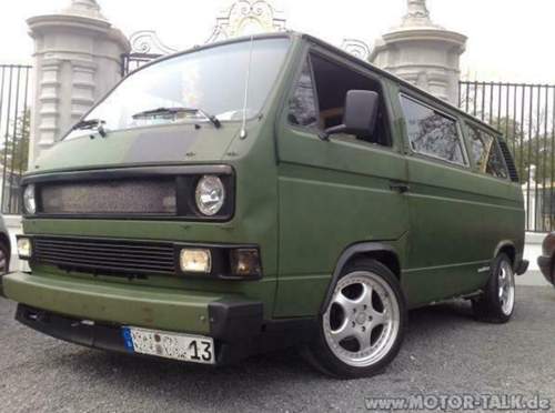

hier meine "tieferlegung" - 40mm auf 17"-felgen. hinten sieht es genau so aus, leider ist da die tür vor...
standard-dämpfer mit federn aus einem t3, keine ahnung mehr welches model.
könnte noch was tiefer (wer was über hat, kann sich melden... 😎 ), ist aber so sehr "familien-tauglich"... 😉

Also wenn man auf Tieferlegung steht ist das doch noch sehr hochbeinig. Ich glaube n KAW 70/40 würde ihm ganz gut stehen. Sieht nich schlecht aus oder so, aber wenn ichs nicht wüsste, würde ich sagen, da ist das Standardfahrwerk drin mit ausgelutschten Federn.
so, habe mal geschaut. die sind aus einem multivan sein, 6 monate alt. so die aussage des vorbesitzers - hier aus dem forum.
ob es stimmt oder nicht, kann ich natürlich nicht belegen.
Mahlzeit!Wenns welche aus nem Multivan sind , sind die ganz normal in der Höhe.So sehen se auch auf dem Foto aus.
Tiefer sind nur die sogenannten Star-Federn, 30mm tiefer.
40mm gabs nie original.
Mess mal die Federstärke,dann sag ich dir obs normale oder Star sind.
Nur wie gesagt,nach dem Foto is da gar nix tiefer.
