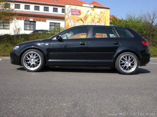

Hier ein Bild mit 18" und den 35mm H&R Federn am Einbautag. Über die letzten 10.000km haben die sich aber nicht merklich gesetzt, weswegen du das schon gern als Finalstand ansehen darfst.
Meine Meinung dazu: Mir reicht diese Tieferlegung völlig und sie ist komplett alltagstauglich. Ich würde diese Federn auch immer wieder verbauen, als auch weiter empfehlen.
Seite-ohne
na du ...
du hast ja 8J Et40 drauf mit der 35er Tieferlegung
somit sind deine Felgen ja 6 mm weiter im Radhaus als seine 8,5J ET40 die er sich holen möchte.
hinten hast du ja noch 8mm Platten dran.
Ist doch interessant jetzt zu wissen, ob und was du hinten bearbeiten musstest für die 8J ET32. Und ob du vorne was für 8J Et40 machen musstest und dir vorne 6mm weiter draußen vorstellen könntest. das wäre ja seine kombi.
Foto von der seite zur hand ? 🙂
Puhhhhhh, jetzt bringst du mich aber in Schwierigkeiten, da ich den Beitrag rein wegen seiner Frage "ob denn die Tieferlegung ausreichend sei" eingestellt habe.
Erstmal eines vorweg: Hätte ich es eher gewusst, wären hinten ET35 und vorn die 40er drauf, da es die Felgen in diesen beiden Varianten gibt.
Ob ich mir vorn quasi eine ET 34 bei meinen Rädern vorstellen kann? NEIN! Ich hätte sogar lieber eine ET45 drauf, um das Gesamtbild stimmiger zu machen.
ET32 auf der Hinterachse ist schon mit Frust verbunden. Ich war mehrmals bei meinem Tuner, damit er nacharbeitet. Die Schraube hinten musste weichen, genau wie etwas von der Blechkante und der Radhausschale im Bereich der Schraube. Und wenn ich ehrlich bin, schleift es noch immer und ich müsste noch die Radhausschale anfönen. Allerdings besteht keine Bedenklichkeit oder Unsicherheit, da alles ordnungsgemäß von der Dekra abgenommen wurde.
Was ich allerdings eigenartig finde ist, dass die bei der Achsverschränkung nie eine Berührung hatten und ich beim Fahren schon. Da das keine Starrachse ist, sollte das ein Ding der Unmöglichkeit sein. Naja, es ist mir egal.
Bitte nehmt das mit dem Schleifen nicht zu ernst, da dies nur bei Bodenwellen auftritt, die langsam und tief sind. Ich kann auch die Rücksitzbank voll besetzen und so fahren, dass nichts schleift, muss dann eben aufpassen, wo ich lang fahre.
Ich kram mal eben nach Bildern.

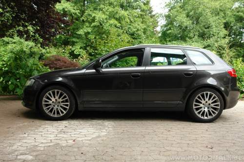

Hmm.......evtl. wenn jemand das liest hier der 35mm Tieferlegung hat und dann auch noch Serienbereifung, der könnte mal Pics posten. Denn neue Felgen werden vermutlich erst nächstes Jahr kommen.
Meinst echt das 55/40 zu tief ist?
Mit 17" Serienbereifung und 35mm H&R kann ich nur dienen.
Hr1-4
Sieht gut aus, ich hab nur 16 Zoll drauf.
