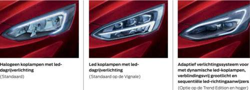

Übrigens: Die Broschüre klärt auch ganz gut über die unterschiedlichen LED-Scheinwerfer auf (adaptiv vs. statisch).
Ich denke die Antwort ist: "Fahrspur-Pilot: Orientiert sich ... am vorausfahrenden Fahrzeug" ... bremst der Vordermann und will das Fahrzeug in der Spur bleiben, ist ggf. ein Zurückschalten erforderlich, um den Motor nicht abzuwürgen. Der Pilot übernimmt teilautonom also wesentlich mehr Funktionen als der Assistent.
Zu den Lampen: Finde diese Gegenüberstellung unten ganz praktisch. Das Tagfahrlicht beim Standard-Scheinwerfer gefällt mir erstaunlicher Weise am besten und das beim Adaptiven am wenigsten.

Ist das richtig? Die "intelligenten LED" sprich adaptiven Scheinwerfer können nur im Design Paket III und IV ausgewählt werden?
Wenn ich die LED Scheinwerfer aus der Preisliste ohne Design Paket auswähle, erhalte ich nur die LED Scheinwerfer ohne adaptive Funktion sprich Kamarabasiertes Kurvenlicht?
@Lenny117 schrieb am 19. Juli 2018 um 19:38:46 Uhr:
Verstehe ich genau so.
