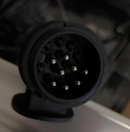

Eine Frage zum Stecker des Thule Velospace XT3:
Gekauft habe ich Thule Velospace XT3 13 Pin.
Wenn ich nun richtig zähle, hat mein Stecker aber nur 8 Pins!! Siehe Bild!
Funktioniert aber alles bestens. Wie ist das bei euch?
Stecker
Steck doch mal dran und schau. Ich glaub Thule verbaut nur noch die 1 Variante.
@Robsmax1987 schrieb am 29. Juli 2020 um 20:58:03 Uhr:
Alles funktioniert ja bestens. Frage mich nur, warum in der Artikelbeschreibung 13 Pin steht, ich aber nur 8 pin habe.
Weil es ein 13 poliger Stecker ist, früher gab es ja auch die 7 poligen.
Ansonsten einfach mal nach "Pinbelegung Anhängerkupplung" googeln, dann erklärt sich das von selbst weshalb nur 8 belegt sind.
Der Trabi hatte glaub ich den 7 poligen.

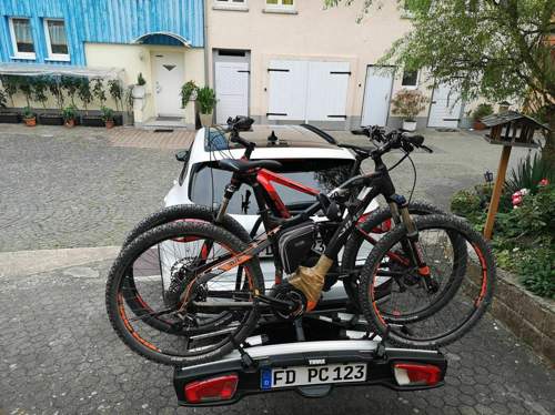

Fahrräder sind schon auf dem Träger (Thule Velospace XT 3) Warum der XT 3 bei nur zwei Bikes? Das sehr ihr auf Bild Nr. 2. Weil einfach viel mehr Platz dazwischen ist. Man muss die Pedalstellung nicht beachten etc.
Traeger-heck
Traeger-heck-zwischenraum
