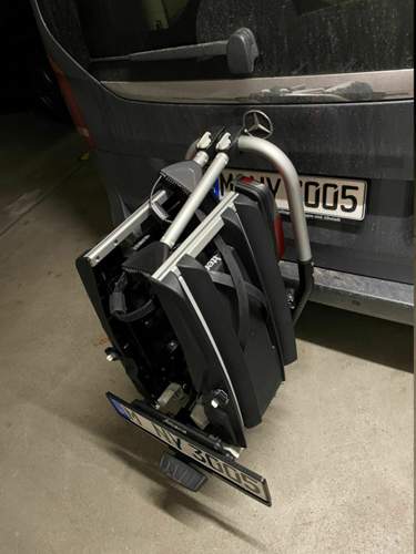

nachdem ich nun schon länger auf der Suche nach einem Träger für die AHK war, hat es mich nun doch gepackt und ich habe den Bullwing SR7 Plus gekauft. Dieser kam auch zum günstigsten Preis von Faventis.
Meine persönlichen Anforderungen an den Träger waren:
- Abklappfunktion, damit ich bei meinem Dienstwagen an den Kofferraum komme; am Bus ist es egal, da komme ich von innen ran.
- Zusammenklappbar, damit er bei Nichtgebrauch unauffällig und platzsparend verstaut werden kann.
- 60kg Tragkraft, damit er ggf. mein Schlauchboot mit Zubehör aufnehmen kann.
Im Zuge der vorgelagerten Recherche hat mich der Eindruck nicht verlassen, dass folgende Träger bis auf die Haltestangen der Räder völlig identisch sind:
- Bullwing SR7 Plus, 300-525€
- Pro-User Diamant SG3, Preis 424-524 €
- Eufab Premium III, Preis 352-505 €
- bosal traveller 3, 372-449 €
Die erste Ausfahrt war sehr gut und ohne Auffälligkeiten. Montage und Demontage gingen superschnell von der Hand.
Hinweis 1: Kennzeichen lassen sich durch einfaches Hochziehen des oberen Randes der Halterung in Sekunden wechseln (ist super, da der Träger bei mir an mehreren Fahrzeugen Verwendung findet).
Hinweis 2: Die Anschläge der Kippfunktion sind einfache angeschweißte Winkel. Eventuell werde ich diese entfernen, um einen Kippwinkel von über 90° zu erhalten und die Heckklappe des W447 zu öffnen ist.

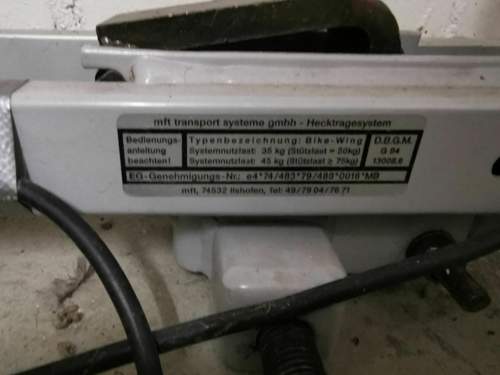

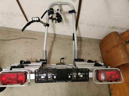

Hallo zusammen, ich habe noch einen Radträger für die AHK zu verkaufen. Es ist ein Original Träger von Mercedes und wurde so gut wie nie gebraucht. VB: 150€, viele Grüße Thomas.
Ach ja, er befindet sich in 32105 Bad Salzuflen und müßte abgeholt werden
@rover2160 schrieb am 13. Februar 2020 um 16:42:04 Uhr:
hast du hier die genaue Bezeichnung?
@xeixs schrieb am 13. Februar 2020 um 16:54:58 Uhr:
nein, habe ich keider nicht. Ich hänge mal 2 Bilder dran, viele Grüße, Thomas

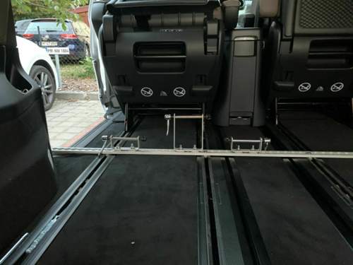

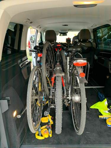

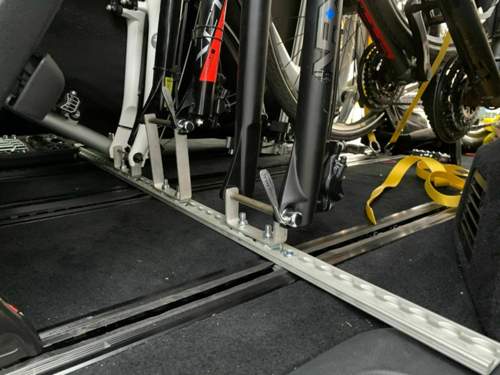

Wenn es keine Lösung für die Montage außerhalb des Fahrzeugs sein muss könnte ich einen Vorschlag für 3-4 Fahrräder zur Montage im Innenraum machen. Habe mir eine Halterung gebaut, in die mehrere Fahrräder passen und genug Platz für Gepäck bleibt (Voraussetzung 3. Sitzreihe und Ablage ausgebaut). Materialkosten unter 100€ und etwas handwerkliches Geschickt.
Wenn Interesse besteht, stelle ich gerne Bilder ein.
@CollinX
Danke für dein Angebot, gerne auch mit der Liste der benötigten Teile ;-)
Spira
Hier die Teileliste:
1 Airline-Schiene (in gewünschter Länge)
4 Schraubenfittinge mit Mutter M10 x 25 (zur Befestigung im Fahrzeug)
2 Schraubenfittinge mit Mutter M10 x 25 je Gabelaufnahme
1 Schnellspanner je Gabelaufnahme
1 U-Profil je Gabelaufnahme (z.B. aus Aluband 3mm biegen)
1 Hülse als Innenstütze für die Gabelaufnahme (damit die Gabel auf der Innenseite ein Widerlager hat)
1 Spanngurt mit Schnellspannfitting je Fahrrad
Die Airlineschiene in den Sitzschienen mit 4 Schraubfintigen befestigen (etwas fummelig, aber sehr fest). U-Profile habe ich aus Aluband 3mm gebogen auf Breite des Gabelinnenmaßes (meist 100mm), gebohrt für Schnellspanner und eine Hülse dazwischen gesetzt (94 mm lang). Mit 2 Schraubfittingen auf der Airlineschien befestigt. Fertig
Die Schiene und Gabelaufnahme kann man super in der Position nach Bedarf verstellen. Vorderrad ausgebaut, Gabel eingehängt, Schnellspanner geschlossen, Spanngurt zur Sicherung, das war’s.

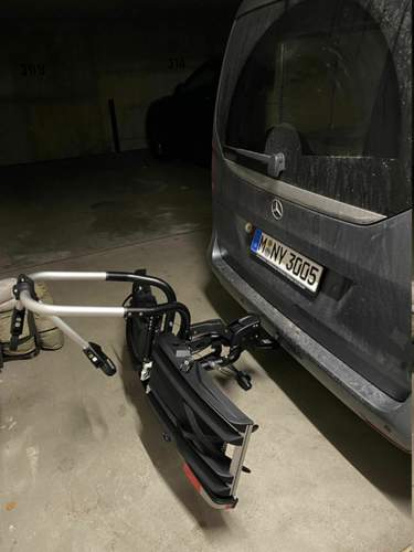

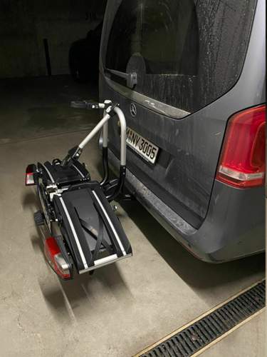

ich habe mir jetzt den Atera Genio Pro Fahrradträger für die AHK gekauft. Mir reichen 2 Fahrräder, bei Bedarf kann noch eine Schiene für ein drittes Rad angesteckt werden.
Ein bisschen Nachdrücken beim Öffnen und Schliessen der Heckklappe ist nötig, ich denke aber, dass alles noch ein wenig nachgibt und dann passt das...
Verlängerungen für die Seile des Kipp-Begrenzungen liegen bei...
