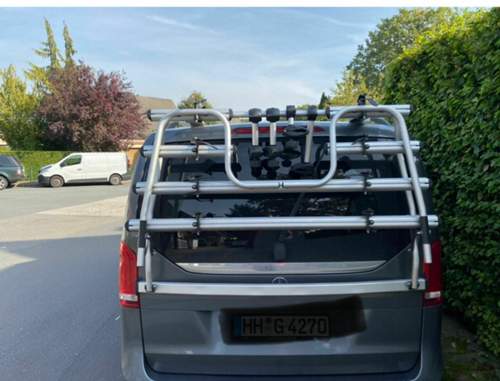

Falls jemand sucht, hab noch einen MB Fahrradträger für die V-Klasse in meiner Garage in Hamburg liegen. Gerne per PN
Für wieviele Räder ist der und was willst Du dafür haben? Bild?
Ist das der für die Heckklappe oder ein Kupplungsträger?
Preis und Bild würden mich auch interessieren.
Liebe Grüße aus dem Hamburger Umland

Original Mercedes NeuPreis ist 890€ - für 450€ gebe ich ihn ab.
Für 4 Räder....
@TheXXL schrieb am 3. Februar 2020 um 21:55:07 Uhr:
Für 4 Räder....
Wo wäre der denn wenn ich fragen darf?
Für 4 Räder....
Hätte auch Interesse ( bin gerade in Hamburg...)
