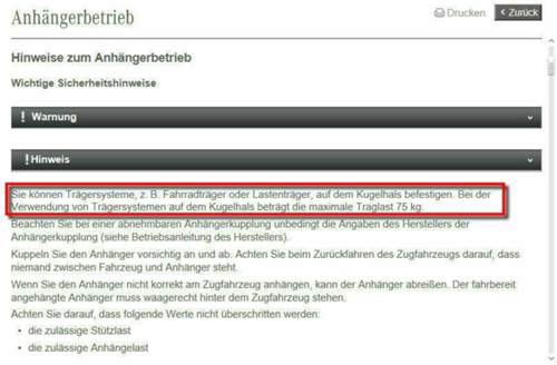

Hallo, ich überlege auch gerade, was ich mit vier Rädern mache. Bisher war immer eins im Innenraum und drei waren auf nem alten Thule Träger. Ich würde aber gerne vier Räder außen transportieren. Jetzt habe ich hier mehrfach gelesen, dass beim Fahrradträger auf der AHK eine Stützlast von 75 kg gelten soll. Bei mir, Vito Tourer Edition 116, steht im Handbuch wie im Fahrzeugschein 100kg. Ich finde nirgends eine Einschränkung. Mit vier Rädern, zwei Trekking und zwei Jugend 26ern sind wir nämlich schon bei 65kg. Dazu käme ja noch ein Träger, so dass wir 75 kg nie einhalten können.
Der Vau und der Vito haben meines Wissens nach 100 kg Stützlast, aber auf deinen Träger sonst du achten. Die haben häufig weniger Traglast. Muss beides passen.
Es gibt einen Unterschied zwischen Traglast im Anhängerbetrieb und reduzierter Traglast für Fahrradträger.
Beim Fahrradträger gibt es durch die Scherkräfte andere Belastungen auf die AHK.
Die 75 kg stehen im Handbuch.

Traglast Fahrradträger
Jau Streetglide. Stimmt! Hab ich echt überlesen. Schande über mein Haupt. Dann ist ein AHK Träger mit 4 Rädern ja nahezu unmöglich.
