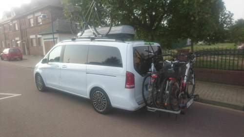

Ich beabsichtige fünf Räder (außen) zu transportieren, und würde eine Kombination aus AHK-Träger und Dach-Träger ins Auge fassen. Der ein oder andere hat ja auch so eine Kombi, daher die Frage: was für Träger habt Ihr auf dem Dach? Die Originalen oder Drittanbieter?
Da ich noch weder Schienen & Co für die Dachreling noch Träger für die AHK habe, bin ich offen für jeden Tip.
Würde vier Räder hinten drauf packen und das kleinste Kinderrad oben drauf. Oder wäre in dieser Kombination besser 3 hinten und 2 oben?
Thx!
Ich hab 6 Räder dabei. 4 auf der Ahk mit einem Träger von Eufab, eins auf dem Dach (Thule Wingbar ist der Träger ) und das Sechste im V.
Auf der Ahk musst du aufpassen nur 75kg Stützlast zugelassen bei der Benutzung von Fahrradträgern.
Montage ist auf dem Dach ohne Leiter auch nicht machbar.
Welches Rad wo hin darf, legt letztlich das Gewicht fest ( Dachlast, Stützlast Ahk)

Wäre nicht ein Heckklappenträger für 4 Räder und ein Kinderrad auf die AHK angenehmer?
Interessante Idee. Lässt sich das kombinieren oder kommen sich die Träger in die Quere?
Ich denke, dass normale Fahrräder nicht auf den AHK Träger passen. Kinderräder könnten allerdings passen. Vielleicht findet sich ja hier jemand, der das ausprobieren kann.
