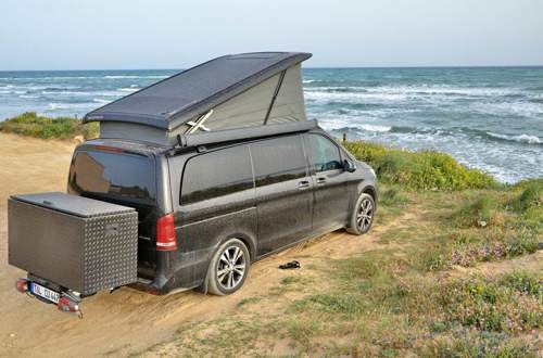

Falls Du auf die Heckklappe verzichten kannst, ist es eine Möglichkeit, falls nicht, inakzeptabel. Leer geht es noch einigermassen (jedes Mal knapp 2 Minuten kurbeln), beladen brauchst Du einen Helfer.
Habe alles durchexerziert: die einzig sinnvolle Lösung ist die Heckbox auf einem ATERA/MB Fahrradträger, siehe auch meinen Beitrag:
www.motor-talk.de/.../...aengerkupplung-t6306870.html#post52887306?...
Haben jetzt 4 Wochen Sizilien hinter uns und auch ziemlich rauhe Pisten befahren. Die Box ist mit einem Gesamtgewicht von über 70kg etwas überladen, aber es gab keinerlei Probleme.

Danke nochmal für die Info. Tolle Fotos!

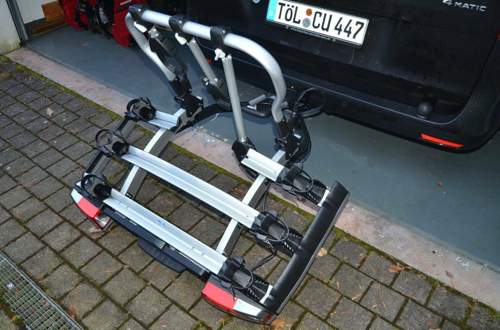

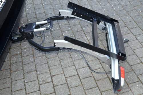

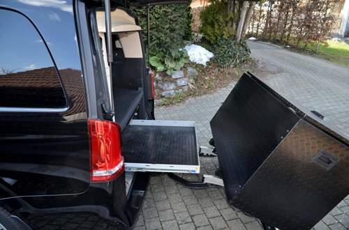

Wenn Du das gleiche Auto und Träger hast, mit Sicherheit! 🙂
Die Heckklappe geht sogar auf, wenn auf der innersten Schiene mein MTB mit 720mm Lenker montiert ist. Dann aber muss ich den Träger ganz leicht nach unten drücken (geht aber problemlos und ohne grossen Kraftaufwand), damit die Heckklappe an den Griffen vorbei kommt. Da fehlen nur ganz wenige Millimeter. Mit einem normalen Fahrrad hast Du dieses Problem nicht.
Und immer daran denken, was man auch in Zukunft vielleicht noch transportieren will:
-DL3 ist die leichteste Bauweise (Eigengewicht 14,5kg) und hat somit eine Zuladung von 45kg
-EVO3 stabilere Bauweise (Eigengewicht 19,5kg) hat eine Zuladung von 66kg
-VARIO3 (baugleich mit dem MB 3-er Fahrradträger) ähnliche Bauweise wie EVO3 allerdings zusammenklappbar (Eigengewicht 20,9kg) und Zuladung von 64,1kg.
Siehe auch www.atera.de/atera-strada-fahrradträger-für-anhängerkupplung.html
Ich habe den MB 3-er Fahrradträger für die E-Bikes und den EVO3 als Basis für die Heckbox
Gruss
Claus
Atera Strada EVO3
EVO3 Umbau für Heckbox
Heckauszug/Heckbox

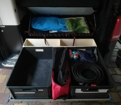

Mein Auszug ist mittlerweile so bestückt.
Kommen lange Dinge wie Zeltstangen mit, kann ich die mittlere Trennwand, im hinteren Teil, heraus ziehen.
Die Höhe ist wie die Kisten ca. 22 cm.
In der Mitte in der Tasche sind die Auffahrkeile verstaut.
Unter der Bettablage sieht man das Netz, welches ich darunter montiert habe. Dort kommen meist die Jacken, dünne Decken und anderes Kleinzeug rein.

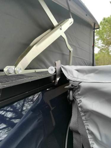

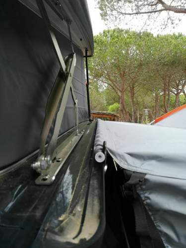

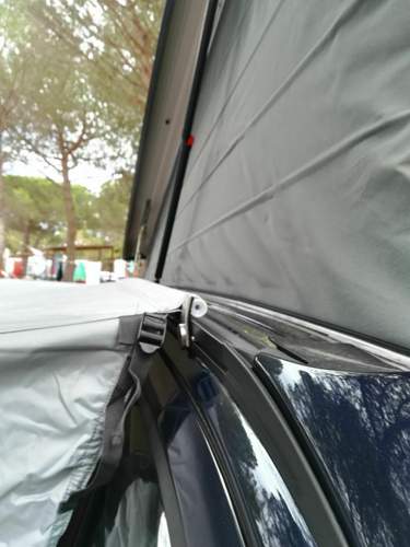

Die Halter welche ich für den Anschluß des Vorzelt noch verfeinert hatte funktionieren übrigens prima.
3 Stück, vorne, mitte und hinten. Die Stange wird darüber geschoben. Der mittlere Halter ist etwas kürzer da ich hier nur von unten ein Loch habe zur Stange, oben ist die Schleuse geschlossen.
Bei Starkwind muss ich sehen ob es durch die Wölbung und die Spannung ausreichend hält. Sonst müsste man hier noch ein Seil über spannen bei Sturm oder den Halter oben noch länger machen und weiter mit einem zusätzlichen Knick zum Auto hin sichern.
Die Enden kann man aber auch einfach mit einem kurzen Riemen sichern. Ich denke das reicht bei Sturm schon aus. Bisher ist es nicht mal ein bischen verrutscht.
Dadurch das vorne und hinten die Zelt Kante gesichert wird, kann auch eigentlich nichts mehr verrutschen.

Die Idee ist gut, aber wie ist die Ausführung in der Kedernute zur Befestigung der Halter da habe ich noch nichts gefunden?
Meine Idee war nur zwei Halter aber mit je zwei Schrauben wegen der Stabilität die rechts und links für die Stange und die Stangenende s. Bild mit zwei Flügelschrauben dann befestigt.
Ich wollte die Stange so weit wie möglich nach oben bekommen. Sonst streift die Türe gerne beim aufmachen.
Die Leiste hat ja auch etwas Wölbung. Die leichte Alustange passt sich da an.

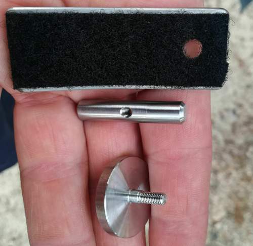

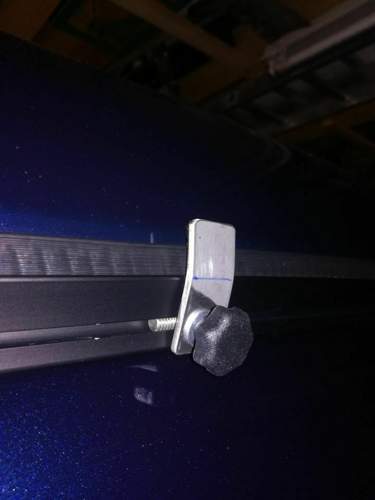

Zuerst hatte ich, wie weiter vorne im Beitrag zu sehen, 6er Stangen gelocht und mit einem Gewinde versehen. Dazu Drehknebel 4mm aus dem Baumarkt und mir diese mit der Flex etwas dünner geschliffen, da sie sonst im Spalt verklemmen.
Jetzt hatte ich den Luxus, das mir ein Freund, welcher in der Metallbranche arbeitet, angeboten hat, diese passend herzustellen.
Für die senkrechten Halter hab ich mir einfach beim Schlosser ein paar Edelstahl Stücke besorgt und die auf dem Schraubstock zurecht gebogen sowie mit Filz zur Schiene hin beklebt damit man ohne zu verkratzen ein- und verschieben kann.
So sah die 1.Lösung aus
Und die 2.
