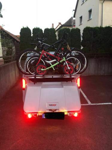

So,
habe heute mal den Fahrradträger an einen Marco Polo Activity angebaut. Der Träger ist, wenn die Montageböcke oben auf die Scharniere geschraubt sind (und dort verbleiben), sehr schnell auf- und abmontiert. Sehr gut gelöst.
Wenn das Dach unten ist, ist alles unproblematisch. Bei aufgestelltem Dach liegt der Träger im allerletzten Moment an der Gummileiste des Aufstelldachs an. Für mich also absolut brauchbar, da durch die Gummileiste geschützt und die Heckklappe vollständig zu öffnen. Man muss nur etwas vorsichtig sein und die Klappe nicht aufspringen lassen. Bei elektrischer Heckklappe sieht das natürlich anders aus, hier würde ich davon abraten oder von Anfang an den Öffnungswinkel begrenzen.
Ich hoffe, hier etwas Licht ins Dunkel gebracht zu haben...

Hab die gleichen Erfahrungen wie Befner gemacht. Hab den Träger einfach gekauft und an meinem MP montiert.
Passt top. Wenn man weiss, dass man das Dach bei montiertem Träger aufstellt, begrenzt man einfach die Höhenendposition der elektr. Heckklappe. Alles super. Bessere Bilder als Befner kann ich auch nicht machen. :-)
Hab die Adapterblöcke oben auf dem Scharnier in Wagenfarbe lackieren lassen. Können drauf bleiben und man sieht sie fast nicht. Windgeräusche machen die auch nicht. Liegen ja im Windschatten des Aufstelldaches. Zumindest beim MP.

Hallo, ich hätte mich mit der Mft Heck box angefreundet, gemeinsam mit dem Euro select Träger für die Anhängerkupplung, leider kann mir niemand sagen (nicht mal der Hersteller, der im übrigen gar nicht soooo vreundlich ist) ob die Heckklappe bei mp vklasse 2015 bei vollständig abgeklappter box noch aufgeht, hat hier jemand Erfahrungen damit machen können?
Ich habe den original Mercedes heckträger für die Fahrräder. Habe mir jetzt noch die Thule Carry all 150 Box gekauft und bin mir unsicher, welchen Träger für die AHK dazu passt. Ich möchte auch Fahrräder und Box gleichzeitig mitführen. Ein Bekannter von mir hat den altera DL3 zum abklappen. Der funktioniert auch beim MP (heckklappe lässt sich öffnen). Im Fachhandel sagte man mir, das die Thule Box nicht auf diesen Träger passt.

nichts für ungut und danke für den freundlichen reply, @marco-polo1.
in der sache kann ich dir leider nicht helfen, habe den thule easyfold 931 für die AHK und musste etwas tricksen, damit die heckklappe aufgeht. Ist aber sehr empfehlenswert.

Hallo zusammen
nach langer Recherche kann ich folgenden Thule Träger für die V-Klasse empfehlen: Thule Velospace XT 2 bzw. 3
Ist bis 60 KG belastbar und für ebikes geeignet.
Bester Preis derzeit bei atu.de für 529€ - einem 50 € Gutschein= 479€.
Habe gestern sowohl den Träger, wie auch die Backspace XT als Aufsatz gekauft.
Heckklappe geht auf.

Warum nicht einfach den Mercedes Fahrradträger für die Heckklappe? Die gibt es bei eBay regelmäßig für ca. 400 Euro. Die Klappe geht noch auf und die AHK bleibt für Anhänger oder Heckbox frei.
