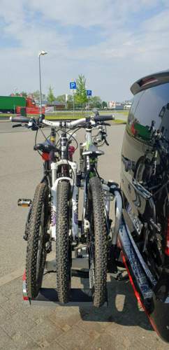

ich suche für meinen W447 einen Fahrradträger für die Heckklappe. Mein Mercedes Händler hat mir heute freundlicherweise mitgeteilt, dass angeblich der orginal Fahrradträger nicht für mein Fahrzeug zugelassen ist, da ich die Heckscheibe öffnen kann. Über den Sinn dieser Aussage muss man sich denke ich keine Gedanken machen. Wer versucht schon dieses Fenster zu öffnen, wenn dort ein Fahrradträger montiert ist???
Sei es wie sei, hat jemand bereits Erfahrungen mit dem Träger von Mercedes gesammelt?? Ist dieser zu empfehlen oder gibt es Alternativen von Zulieferern??

habe heute mal den Fahrradträger an einen Marco Polo Activity angebaut. Der Träger ist, wenn die Montageböcke oben auf die Scharniere geschraubt sind (und dort verbleiben), sehr schnell auf- und abmontiert. Sehr gut gelöst.
Wenn das Dach unten ist, ist alles unproblematisch. Bei aufgestelltem Dach liegt der Träger im allerletzten Moment an der Gummileiste des Aufstelldachs an. Für mich also absolut brauchbar, da durch die Gummileiste geschützt und die Heckklappe vollständig zu öffnen. Man muss nur etwas vorsichtig sein und die Klappe nicht aufspringen lassen. Bei elektrischer Heckklappe sieht das natürlich anders aus, hier würde ich davon abraten oder von Anfang an den Öffnungswinkel begrenzen.
Ich hoffe, hier etwas Licht ins Dunkel gebracht zu haben...

Der MB-Träger ist wohl ein gelabelter Atera Strada Evo. MB spricht von 18 kg je Schiene, beim 3er also 54 kg max. Gesamtlast. Bei 2 Bikes blieben 27 kg je Stück und damit für die meisten E-Bikes ausreichend.
Atera selbst nennt 30 kg je Schiene bei max. 66 kg für den 3er Träger. Die Gesamtlast finde ich ordentlich und kann den Atera Strada Evo 3 empfehlen. Heckklappe öffnet bei geklapptem Träger.

Hello,
I bought a Strada EVO 3 and after mounting it in my V-Class with original westfalia AHK, it is not possible to open the back door. Even with the carrier folded.
It should separate 2-3cm more in order to be able to open de door
I bought this, even it is more expensive than many others because I thought I could open the door without any problems. I could buy a cheaper one

Ich habe ebenfalls einen Mercedes Heckfahrradträger A0008901800. Es handelt sich dabei, wie oben schon geschrieben, um einen gelabelten Atera Strada Vario 3 Artikel Nr. 022 751. Beim Mercedes Träger ist die Tasche mit dabei, die beim Atera nochmal extra gekauft werden muss.
Achtung, es gibt 3 verschiedene Atera Strada Modelle für 3 Fahrräder. DL3, Evo 3 und Vario 3.
Grundvariante ist der DL3. Hier kann man die Halter nicht von der Haltestange abmachen. Auch lässt sich der Haltebügel nicht abklappen. Bei dem von mir getesteten Teil lies sich die Heckklappe jedoch im voll ausgezogenen Zustand öffnen. Ist aber mm Sache.
Im Gegensatz zum Strada DL3 lässt sich beim Evo 3 und Vario3 die Halterstange zusätzlich abklappen, so dass die Heckklappe auf jeden Fall zu öffnen ist. Selbst bei eingerasteter Stange kann ich bei unserem MP die Klappe öffnen. Jedoch müssen dann entweder die Fahrradhalter nach unten abgewinkelt werden, oder man hält den Träger auf Spannung. Sonnst fehlen 10mm.
Den Vario 3 kann man im Gegensatz zum Evo 3 nochmal kompakt zusammenklappen indem man die Seitenteile mit den Leuchten nach innen klappt. Deshalb hab ich mich für den Vario 3 entschieden.
Wichtig war für mich auch die Frage, ob der Heckauszug bei nach vorne gezogenem Träger noch zu bedienen ist.
Auch das klappt problemlos. Ich habe einen VANslide 800mm Auszug vom VANwave montiert.
Anbei ein paar Bilder, die auch den Klappmechanismuss der Haltestange ganz gut zeigen.
