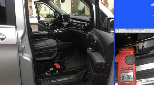

Jeder MB-Fahrer, kann sich mit den heutigen hochgenauen Benning-Stromzangen kinderleicht einen Überblick über die ungewollten Strom-Fresser am Starterakku (Klappen ... Türen ... Deckel ... Comand) verschaffen:

Wird wie bei jedem modernen KFZ sein: Wenn irgendein Impuls wahrgenommen wird (Fernbedienung, Zentralverriegelung, Zündung, Türkontakte, Radio) wird der oder die Bus/e (unabhängig welche Bustechnik verbaut ist) geweckt, was alle angeschlossenen Verbraucher ebenfalls aufweckt. Das zieht eben massiv Strom von der Batterie.
Diese fallen nach und nach bei Nichtbenutzung wieder ab und der Ruhestrom pendelt sich ein.
Kann jeder ja auch ohne Stromzange ausprobieren: Auto abstellen und nicht abschliessen, 20min warten und dann eine Tür öffnen. Meist hört man diverse Relais klackern und aus dem Motorraum ist ein hochfrequentes Fiepen zu hören.
Je nach Hersteller wird jetzt z.b. die Glühanlage schon hochgefahren und diverse Systeme bereit gemacht zum Motorstart.
Bei älteren BMW konnte man z.b. durch häufiges ziehen am verschlossenen Türgriff dadurch wunderbar die Batterie entladen.
