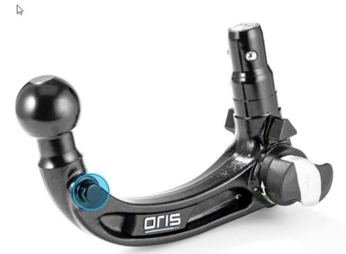

Ich will nur wissen, ob der ID.4 mit einer Kupplung kommt, die auch dieses FIX4BIKE kann. Wenn ich es richtig verstehe, dann geht es dabei um diesen Bolzen, der auf dem Bild (Quelle: kupplung.de) blau markiert ist. VW wird bei den Herstellen gelistet, die so etwas schon verbauen, aber sicher wissen tue ich das nicht.

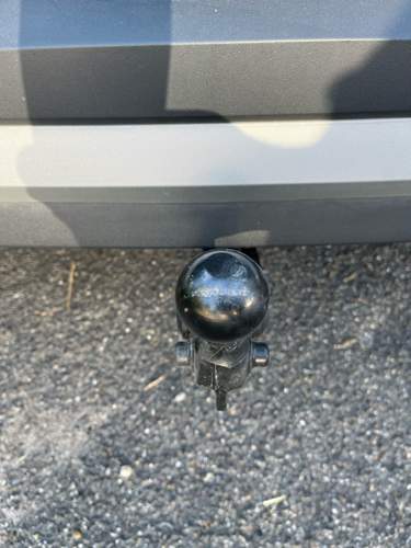

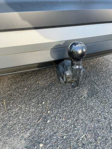

So sieht die AHK beim ID.4 aus

Offensichtlich hat der ID.4 aber auch die seitlichen Zapfen unterhalb des Kugelkopfes, wie bei FIX4BIKE.

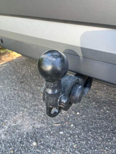

@VolvoV50 hat das mit seinen Bildern bestätigt, sieht dann bei mir genauso aus.
Da ich auch einen normalen Fahrradträger habe (inzwischen weit über 10 Jahre alt) und noch nie von FIX4BIKE gehört hatte, musste ich tatsächlich auch erst am Auto schauen. Aufgefallen sind mir die Zapfen bisher nie. Aber sie sind da.

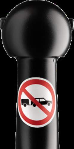

Ich bin der Meinung, FIX4BIKE ist erstmals bei E-Autos aufgepoppt, welche zwar keine Anhänger ziehen, wohl aber einen Fahrradträger montieren dürfen.
Daher hat man zwar eine Anhängerkupplung montiert, diese jedoch so modifiziert, dass kein Anhänger drangeht.
Keine Ahnung, ob es neben VW (ID.3) noch andere Hersteller, gibt, die ähnliche Konstellation haben und auch FIX4BIKE verwenden.

Bei gibt es das auch, dass man nur eine Kupplung für Fahrradträger erwerben kann. Die hatte 2 Bolzen, Um zu verhindern, dass man einen normalen Anhänger dranhängt.

Das müssen dann aber andere Kupplungen sein. Gelesen habe ich das auch, dass am ID.3 nur Fahrradträger, aber keine Anhänger dran dürfen. Nur ist das von mir gemeinte System nicht dazu gedacht, um das Anhängen von Anhängern zu verhindern. Oder ich habe es nicht verstanden, denn verstanden habe ich es als eine "normale" Kupplung mit einem Zusatzteil, das dazu dient, dafür geeignete Fahrradträger einfacher und angeblich ein wenig sicherer anzubringen.

Ihr meint sowas hier, oder ? (Quelle: brink.eu)

Für mich war bisher FIX4BIKE eine Kupplung, welche Fahrradträger zulässt, jedoch Anhänger verhindert.
Laut Deiner Erklärung ist FIX4BIKE ein zusätzliches System an einer "herkömmlichen" Anhängerkupplung.
