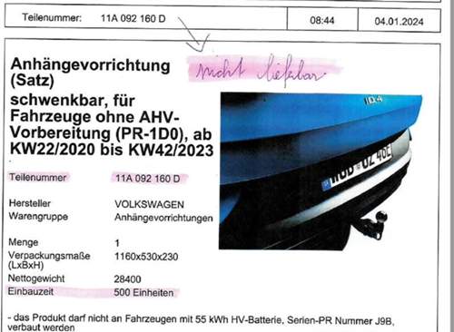

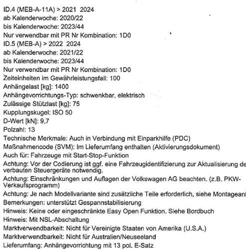

Servus, ich habe einen GTX als Dienstauto ohne AHV und mein Kollege hat das mal im Ersatzteillager raussuchen lassen. Wenn ich morgen nicht vergesse, suche ich die Kalkulation mit Teilenummer und stells hier ein. War glaube ich, eine Schwenkbare.
Servus! Mir ist Anfang Dezember einer hinten in den GTX.5 gekracht, auf den hinteren Querträger incl. Kupplung müssten wir einige Wochen warten. Das ist ein gemeinsames Teil, daher glaub ich ist auch nachrüsten nicht möglich. Cheers, Jochen!
Servus, anbei die im Jänner 2024 aus dem Österreichischen ETKA herausgesuchte Nachrüstlösung. War aber nicht lieferbar.

Das kann nicht sein bzw. wird nicht funktionieren.
Die Nachrüstung ist entlang UNECE nicht vorgesehen.
Es hält dich zwar niemand davon ab die AHK anzubauen und zu verkabeln, man kriegt sie aber nicht codiert/freigeschaltet/angelernt.
