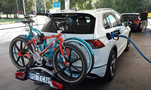

Hallo TT-Gemeinde,
Der Sommer kommt, und ich möchte natürlich mit meinem neuen Spielzeug, dem TT, in der (Kurz-)Urlaub fahren. Aber mein zweitliebstes Spielzeug muss natürlich auch stets mit: mein Rennrad.
Die meisten werden jetzt sagen: "geht's noch ?". Was hat ein Rad an einem Roadster zu suchen ? Das beißt sich. Aber ich meine das tatsächlich ernst. Bisher habe ich meine RR's an jedes meiner div. Autos bekommen, so oder so ...
der Vorteil ist: Rennräder sind leicht (hier 6-8 kg) und eher klein.
ich dachte an so etwas:
https://www.amazon.de/.../ref=sr_1_6?...
hat jemand Erfahrungen, Tipps, Pro & Contra

Überlege, ob ich mir das Teil hier einfach mal bestelle:
https://www.amazon.de/.../ref=lp_3500345031_1_1?...
Für ein einzelnes RR von 8kg und max. 140km/h sollte das eigentlich reichen.

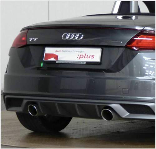

So jetzt aber zum eigentlichen Thema. Alle TT beim Händler hatten einen Diffusor am Heck. Bei den Nachrüstern von AHK sieht man an der Stelle nur eine glatte Verkleidung. Auf den Bildern mit dem roten Roadster hier im Thread, erkenne ich nicht, um welche Ausführung es sich handelt. Ist auch beim Diffusor eine Nachrüstung möglich?
Viele Grüße Waldi05
Alle TTs habe nen Diffusor. Der Halter geht aber innen dran vorbei *( wenn es kein RS Diff. ist )

Ich habe zwischenzeitlich eine Anfrage mit dem o.a. Bild an die Fa. ahk-... gestellt. Aus deren Sicht gibt es keine Probleme:
"... Es ist nicht notwendig im Zuge der Montage eine andere Schürze zu montieren. Die Heckträgeraufnahme ist gemäß Herstellerangaben für Ihr Fahrzeug geeignet und lediglich in Verbindung mit der Montage bei uns im Hause zu erwerben."

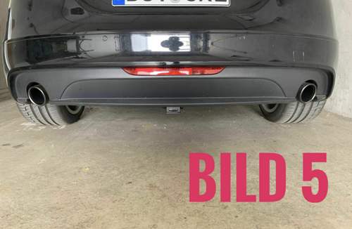

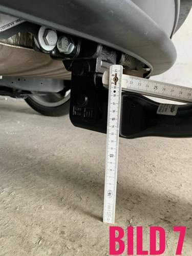

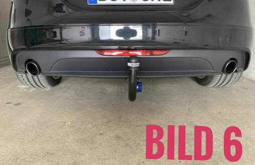

Hallo und guten Morgen,
bist du mit deiner Anhängerkupplung noch zufrieden?
Kannst du mir sagen wie viel cm du hast zwischen Boden und unterkannte Anhängerkupplung wenn sie montiert ist.
Ich habe mir auch eine verbauen lassen und ich habe 13 cm ( siehe Foto )
Lg.
Anhängerkupplung
Anhängerkupplung
Anhängerkupplung

Bist du ins falsche Forum gerutscht? Deine Bilder zeigen einen 8J (bis 2014) und nicht den FV bzw. 8S (ab 2014)...
nein ich weiß. Mich interessiert mehr das Maß weil es bei dem FV bzw.8s auch so wenig aussieht.
Die Firma meinte es wäre so ok. !?
Lg.
