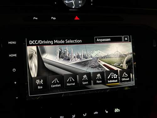

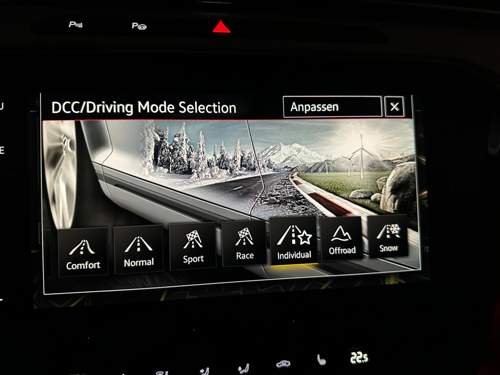

Mit VCP oder ODIS ist es möglich SWAP Codes per Freischaltcode zum Gateway hinzufügen.
Mit einem zu Fahrzeug/Gateway passenden Freischaltcode lässt sich die Fahrprofilauswahl nachrüsten oder zusätzliche Profile hinzufügen.
Fahrprofilauswahl mit zusätzlichen Profilen
Eco Com. Norm. Sport Race Indi. Offroad
Com. Norm. Sport Race Indi. Offr. Snow

Ok, wenn ich es richtig verstanden habe, passt der Golf VII Freischaltcode also nicht zum Passat Gateway, da die GW-Teilenummern von Golf und Passat unterschiedlich sind?
Angenommen, ich hätte ein Gateway aus einem anderen Passat, bei dem die FPA schon freigeschaltet war: Wird das im Rahmen der Freischaltung vom Komponentenschutz dann wieder zurückgesetzt bzw. das Gateway neu auf mein Fahrzeug parametriert?
