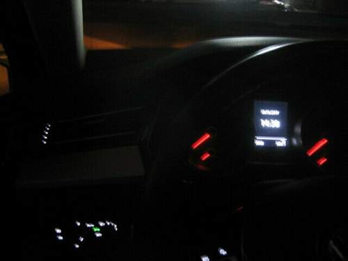

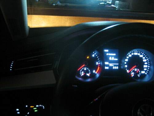

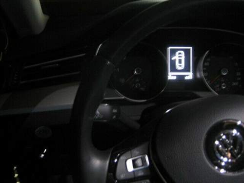

Hab auch grad ausprobiert, wenn ich wie gesagt drin sitzen bleibe bei ausgeschalteter Zündung ( Lichtschalter auf Auto ), dann bleiben die Standlichter an. Beim öffnen der Tür geht alles aus. Lichtschalter auf Standlicht, bleiben diese nach abschließen an. Die bleiben so lange an, bis ich diese ausschalte ( im Urlaub oft genutzt, beim öffnen der Tür Gebimmel ).
Wenn ich die Standlichter Rechts oder Links mit dem Lenkstockschalter wähle, bleiben diese auch dauerhaft an ( nutze oft wenn ich am Straßenrand stehe, ebenso mit Gebimmel), MJ16. Anbei hab ich paar Fotos gemacht.
