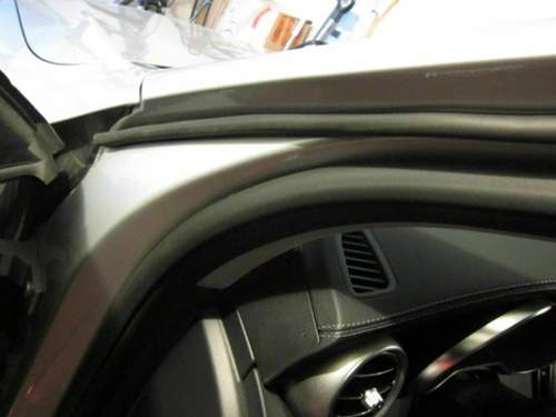

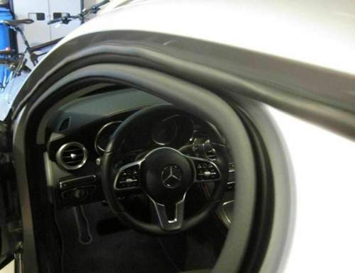

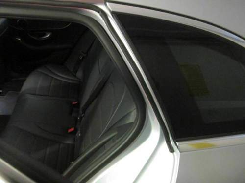

Hier mal Fotos von den zusätzlichen Gummidichtungen an der Türen. Die Dichtungen liegen zumeist dort, wo sowieso keine Gummidichtung war, oder wo auf der anderen Seite eine Gummidichtung ist, oder der Rand einer Gummidichtung. Das dichtet besonders gut ab! Hoffe man erkennt gut, wo die zusätzliche Gummidichtung aufgebracht wurde. Von außen sollte nichts sichtbar sein, auch die Kanten sollten von außen gleich bleiben. Hier das Ergebnis für die Türen. Die Heckklappe wird schwierig in der Garage ... hmm.
Umlaufende Dichtung oben von A-Säule...
... über B-Säule...
... bis zur C-Säule.

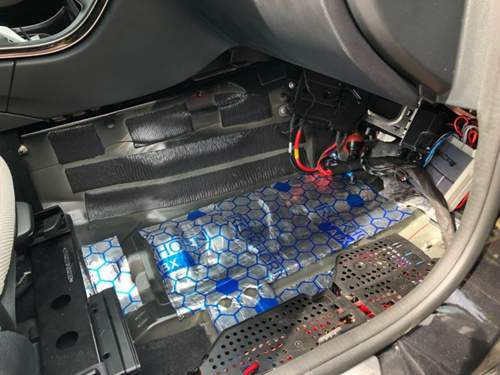

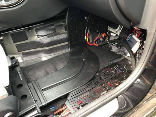

Ich hab mal angefangen den Beifahrerfussraum weiter zu Dämmen und die Türen hinten (wsl.zu viel des guten), hier ist nur das Alybutyl zu sehen, kam auch noch Dämmvlies drauf (aufs Türmodul). Gefühlt wurden die Fahrgeräusche (die hochtönigen nervigen) etwas Leiser, aber immer noch nicht so das ich sagen würde das es okay ist.
Ziemlicher Aufwand wenn man nun die Radkästen+Spritzwand auch dämmen würde...
Aber vll kennt da ja jemand Tipps und Tricks die es einfacher machen.

Mein Problem habe ich übrigens durch eine zusätzliche, weitere umlaufende Türdichtung behoben. Angefangen von der Spritzwasserschutzlippe an den unteren Türenkanten (P-Profil) (war beim W204 noch Standard ... ist halt nur ein Benz, watt willste machen) und dann halt umlaufend am Fahrzeug. Seitdem ist tatsächlich Ruhe im Auto wie ich es vom W204 kenne. Die dB Pegelwerte, hatte ich vor der Aktion und danach gemessen, auf der gleichen Strecke mit gleichen Geschwindigkeiten. Rund 3-4-dB weniger; 3 dB bedeutet übrigens Leistungshalbierung bzw.- verdoppelung. Die Türen klingen jetzt auch beim zumachen deutlich satter als vorher und scheppern nicht mehr billig. Der Tunnelrauscheffekt war zuvor sehr stark, jetzt quasi nicht mehr da. Geringer Materialeinsatz, hoher Nutzen. Jedenfalls bei meinem Wagen. Was noch zu Dämmen möglich wäre, sind die Türen, d.h. die Türinnenseiten und auch die Fensterfassungen, denke da kommt auch viel durch. Auch das Dachstückchen hinter dem Panodach lässt bei höheren Geschwindigkeiten (ab ca. 120 km/h) die Zugeräusche durch. Wenn die auch noch weg wären ... :-)

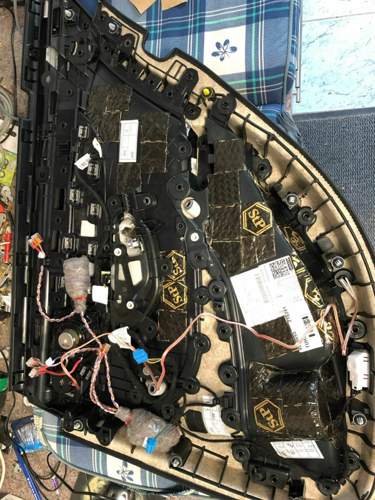

Was sehe ich bei Bild 4 und 5? Das Innenleben der Türverkleidung?
Hallo, ja, dass ist die Tür ohne das Türmodul dann von innen, also quasi das Aussenblech nur halt von innen.
Dank Dir!
Das ist sehr interessant, da ich dort eigentlich auch dämmen wollte, aber etwas unsicher bin, wie man dort rankommt. Was hast du da alles vorher abmontiert? Vermutlich hast du die Seitenscheibe ausgebaut, anders dürfte es nicht gehen. Sonst nochwas, oder einfach etwas aufgezogen und dann vorsichtig das Dämmzeug aufgebracht? Am liebsten würde ich da auch Dämmvlies reinmachen, aber das wird mit der Zeit verrotten aufgrund des Regenwasser ...
@W2045 Könntest Du mal ein Foto von den Dichtungen an der Tür machen, die Du nachgerüstet hast und was das genau ist? Wäre wirklich toll!
Als erstes Türverkleidung raus, Scheibe in Montageposition, die Scheibe dann fixieren, dann das Türmodulausbauen, dafür muss auch der Griff/das Schloss abgeschraubt werden, dazu gibt es aber videos auf YouTube, ist kein Hexenwerk.
