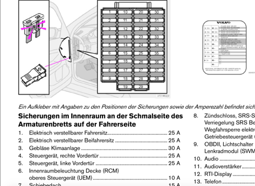

RTFM - das DDM (driver door module) vorn links hat eine eigene Sicherung, siehe angehängtes Foto. Ist sie durch, ersetzen. Falls nein, kommt noch Kabelbruch oder dein Defekt des DDM in Frage.
Als nächsten Schritt empfehle ich, mit "VIDA für Arme" das Steuergerät in der Tür zu prüfen, mehr siehe hier: KLICK!
Manual S. 183

@ KaiCNG: Die Belegung der Sicherungen ist bei mir völlig anders:
Die Nr. 5 ist hier für einen el. verst. Fahrersitz vorgesehen.

Die Belegung der Sicherungen hat sich in den Modeljahren mehrfach geändert. In der Anlage ist die aus der Bedienungsanleitung von 2004, eine ältere habe ich nicht.
Hier also Nr. 35.
Gruß Manfred

Ja, die Nr. 35 hatte ich schon geprüft: Ist ok.
Aber was steht denn in deinem Manual? Ist denn die "35" die Sicherung für das Türmodul vorn rechts?
Die FB muss ja gar kein Modul "gekillt" haben, es kann auch Zufall sein, dass es einfach zeitgleich ausgefallen ist.
Themenstarteram 28. Januar 2019 um 14:36
Da steht unter Nr. 35: Entfroster, Beleuchtung, Außenspiegel, Zentralverriegelung,
Fensterheber vorn links. Unter Nr. 36 gibts das Ganze nochmal für vorn rechts.
Ich hab sonst bei den Sicherungen keine weitere passende Beschreibung gefunden.
