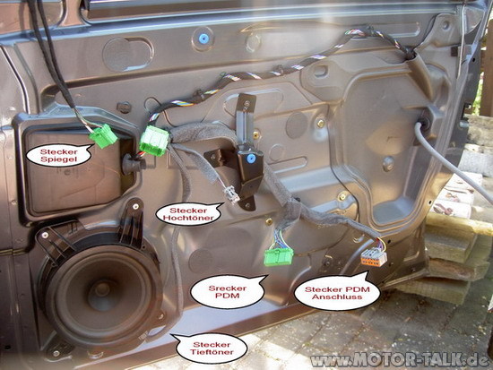

und wie ist das mit dem Türöffner? Kommt der automatisch mit ab wenn ich die Verkleidung abziehe?
Ja, der Türöffner ist mit dem Schließmechanismus durch eine Art Bowdenzug verbunden. Du kannst die Türverkleidung so abnehmen, der Bowdenzug ist flexibel (nur nicht dran reißen😉). HIER ist ein Bild dazu (Beifahrertür), der Bowdenzug ist dort auf der rechten Seite sichtbar, die Türverkleidung ist nicht mehr zu sehen.
