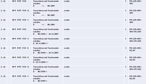

kann mir einer ne Teilenummer von einem schloss für hinten Links sagen, oder wie ich die raus bekomme?
Habe eine 2009 Fl Avant
MfG Cello

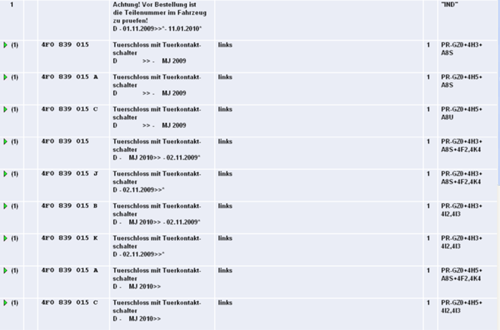

Eins von denen?
Danke für die antwort,
Leider habe ich misch verschrieben ist die rechte Seite 🙁.
Ist es egal welcher Buchstabe am Schlos hinten dran ist?
MfG Cello
Das weiss ich leider nicht. Steht ja extra dabei, dass vor Bestellung die Teilenummer zu prüfen ist. Da muss sich mal jemand mit Erfahrung äussern.
