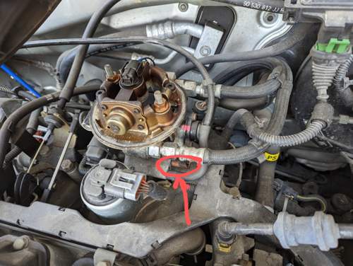

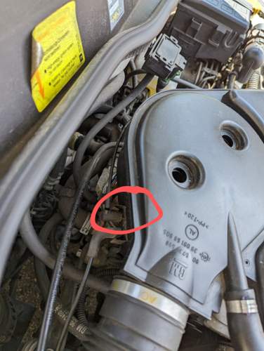

Hallo Zusammen,
gestern kam meine Frau nach einer Fahrt mit dem Opel und meinte es würden ein komisches Sauggeräusch aus dem Motorraum kommen. Beim durchchecken habe ich die Abdeckung zur Drosselklappe und AGR abgeschraubt und entdeckt, dass eine Zuleitung zur Drosselklappe gebrochen ist. Ist eine kleine 3mm (Außendurchmesser) Plastikleitung, die von der Abdeckung in das Drosselklappengehäuse führt. Sowohl beim Ausgang aus der Abdeckung, als auch beim Einlass in das Drosselklappengehäuse sind die Verbindungsstücke durch. Es müsste sich dabei um einen Unterdruckschlauch handeln, wenn ich das richtig lese.
Ich bin aktuell auf Suche nach einem Ersatz, dürfte sich aber um https://www.der-ersatzteile-profi.de/artikel/stutzen-a5422430 handeln. Bzw. 90572322.

Ich würde zu einer Werkstatt, am besten zum Opelhändler und die defekte Stelle zeigen. Die haben bestimmt einen kleinen Gummischlauch der passt. Er muss auch nicht gebogen sein.
Themenstarteram 8. Juni 2023 um 16:32
War auch mein Gedanke. Werde morgen bei dem neu entdeckten FOH vorbei schauen. Der wirkte um einiges lösungsorientierter als den, den ich vorher immer angefahren bin.
