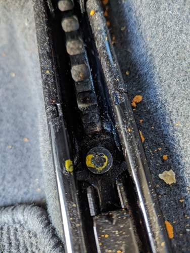

1. Neuer Fahrersitz: Mir ist schon nach kurzer Zeit der Klappmechanismus kaputt gegangen (ich fahre den 3 Türer BJ 1998). Ich dachte erst, dass es erst der Seilzug wäre, welcher den Geist aufgegeben hat, doch beim Öffnen der Verkleidung und näherer Untersuchung hat sich der ganze Mechanismus auf der linken Seite als Totalschaden herausgestellt. Er wurde scheinbar schon mal versucht zu reparieren, was nicht gehalten hat. Mir blieb nix anderes übrig als den Sitz zu schweißen, damit ich wieder richtig halt habe, dafür kann ich diesen nicht mehr nach vorne einklappen. Generell macht mir das keine Probleme, außer die Sorge, dass es der nächste TÜV (ist erst 2024) bemängelt. Deshalb suche ich aktuell, jedoch ohne Drang, nach einem neuen Sitz. In meinem Umkreis werden jedoch nur Beifahrersitze oder Fahrersitze von neueren BJ mit Sitzheitzung angeboten.
Hier meine Frage: Kann ich in meinem Astrag G einen Sitz von einem neueren BJ einbauen, welcher eine Sitzheitzung integriert hat obwohl das mein Auto nicht unterstützt?

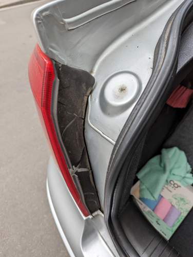

2. Abdeckung Rücklicht im Kofferraum (Siehe Bild): Wahrscheinlich eine einfaches Problem, wenn man den Namen kennt. Ich würde gerne im Kofferraum diese Plastikblenden bei den Rücklichtern ersetzen. Ich finde jedoch nirgends ein passendes Ersatzteil, bzw. habe auch keine Ahnung nach was ich genau Anfragen soll. Mein Plan B wäre das mal selbst nach zu drucken, was aber doch sehr viel Aufwand beim designen wäre 😁.

Den Sitz werden sie dir bemängeln da hinten keiner rauskommt bei Unfall. Sitz kannst jünger nehmen und wenn alles gut läuft liegt schon für die Sitzheizung.
Sitz kannst du machen. Kein Problem, mit oder ohne Heizung. Wenn es stimmt, was bommel-73 sagt, dann brauchst du noch einen Schalter. Alles was du brauchst, kannst du billig finden beim Schrottplatz.
Welcher Marke haben deine Gasfedern? Ich vermute mal China China, und haben schlechte Abdichtungen. Halbwegs ist das Gas schon raus und deshalb hast du diese Probleme.
Fahrersitz mit Sitzheizung kannste nehmen.
Nur musste Verkabelung ergänzen,damit die Sitzheizung funzt bei Dir.
Habe ich mir wohl gedacht... Habe auch noch nie Sitzheizung gehabt. Gehört bei mir zum Klimbim!
Und noch zum Plastik an der Heckleuchte: wenn du das defekte Plastikteil auf deinem Bild meinst, das gehört zum Rücklicht und gibt es wohl nicht einzeln.
Bunti, wenn die Rückleuchte nicht gebrochen ist, würde ich das seitliche schwarze Plastik/Gummi kleben. Evtl. einen aufgeschnittenen Fahrradschlauch darüber stülpen, anpassen und verkleben. Am einfachsten geht es, wenn die Rückleuchte ausgebaut ist. Sieht dann aus wie neu.
Wenn es nicht mehr geht mit Rückleuchte, kauf dir eins aufs Internet. Teilenummer: 1222073 oder 93175668 für Links und 1222076 oder 93175670 für Rechts. Kosten unter 50 Euro. Mit 'van Wezel' habe ich gute Erfahrungen, aber vielleicht haben hier andere noch mehr Tipps...

Bzgl. des Sitzes: Ich habe nicht vor die Sitzheitzung in Anspruch zu nehmen. Habe bisher noch nie eine gebraucht, meistens finde ich diese eher sogar störend. Wenn ich euch richtig verstehe, sollte es aber kein Problem mit Steckern bzw. Befestigung geben. Die Sitzheitzung würde dann einfach nicht funktionieren. Ich habe in meiner Umgebung recht wenig Glück mit den Sitzen auf Schrottplätzen oder bei Kleinanzeigen gehabt, habe ja aber auch noch genügend Zeit bis zum TÜV. Mit den Hinweisen von euch, kann ich aber meinen Suchradius erweitern.

Bei dem Plastikteil vom Rücklicht hatte ich bisher kein Glück auf den Schrottplätzen. Dort habe ich auch immer nur kaputte gefunden. Das Rücklicht funktioniert noch einwandfrei. Ist das Plastikteil auch überhaupt als Abdichtung gedacht oder einfach nur als Blende? Bevor ich einen neuen Scheinwefer nur für die Optik kaufe, werde ich mich mal an den 3D-Drucker setzen. Vielleicht bekomme ich was gescheits hin und kann dann die Datei noch zur Verfügung stellen.

Noch zum Sitz. Du kannst bei deinem Astra alle Fahrersitze aus 3-Türer, Coupé und Cabrio nehmen, da alle klappbar. Nur wenn du welche vom Cabrio hast, solltest du das sitzgestell von deinem Sitz verwenden, da beim Cabrio die sitzhöhenverstellung begrenzt ist, sprich die lassen sich nicht so weit hoch pumpen.
