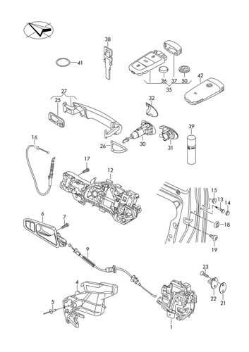

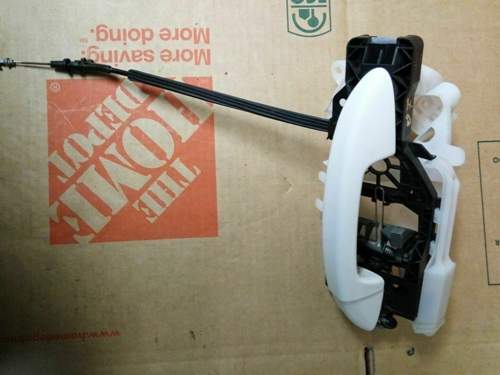

@RolandHLL weis nicht, das der Türgriff nicht mehr direkt auf das Türschloss zugreift, oder es wurde Ihn durch seine Werkstatt suggeriert
es gibt zwei Bowdenzüge, einer Innen und einer für Außen, das eigentliche Türschloss liegt viel tiefer in der Tür verbaut
wenn also der äußere Bowdenzug durch kälte schwergängig ist am ziehen am Türgriff, ist das ein Herstellerproblem der verbauten Teile und es ist ein bekanntes Problem hier im Passat-Forum
ich hänge noch ein Bild hier an, beachtet die Pos. 1, 9, 12, 16 und 27
