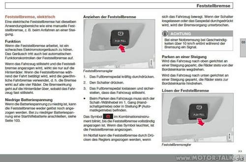

Original geschrieben von JürgenS60D5
Im übrigen löst sich die Feststellbremse wieder von alleine, wenn der Wagen schneller als 25 ist. Es mag sein, dass dies geändert wurde. Aber bei meinen Versuchen mit einem MJ 09 war das so. Erst unterhalb von 25 wurde der Wagen "schnell" zum Stehen gebracht.
Dann hast du das nicht richtig versucht. 😉
Solange du den Bremsschalter drückst, wird gebremst, oberhalb von 10 km/h ertönt ein Signal. Nur wenn du loslässt oder das Gaspedal durchdrückst werden die Bremsen gelöst.
Ergo ist die einzig sinnvolle Antwort: Versuchen zu lenken UND an den Bremsschalter zu kommen! 😮

PS: Bevor du antwortest - der Screenshot ist aus dem Manual des XC60 Mj2009 😁😁😁
Bildschirmfoto-2014-01-29-um-22-26-22
