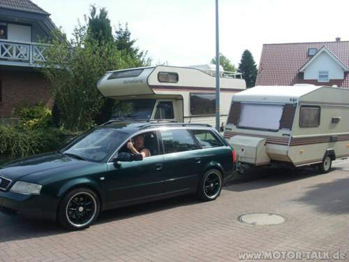

Moin, Auto Avant Quattro aus 03-2000, 6-Gang-Schalter. Habe nun schon über 40 Jahre mit Autos zu tun aber bei meinem Dicken bin ich ratlos. Zunehmend "frisst" er die Fahrbahnrillen der Laster. Hat 600.000 km gelaufen. Es wurde noch nix getauscht am Fahrwerk außer Querlenker oben rechts beide und ein rechter unten der hintere sowie ein Kugelkopf der Lenkung rechts. Alles andere was ich so mit dem Montierhebel prüfen konnte ist stramm. Jede Buchse wo ich ankam ist gecheckt. Ich habe das gefühl im "Popometer" als wandere die Hinterachse unter meinen Arsch. Das fahren so wird unangenehm zumal ich auch oft Schrott im Hänger damit bewege sowie einen WW und Autotrailer. Bereifung ist BBS 8,5 x 18 mit Conti "seal" 235-40 R 18. Mit den Winterpuschen is klar ist es weniger aber nicht weg. Gibt es da was was ich evtl. übersehen habe. Gruß Joe
