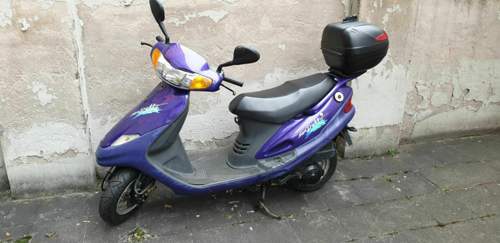

Fährt hier noch jemand einen SYM Sanyang Super Duke 125
Fährt hier noch jemand einen SYM Sanyang Super Duke 125?
Ich hab mir einen 1998er gekauft mit 8200KM, Motoröl, Getriebeöl, Bremsflüssigkeit getauscht, vorne und hinten neue Reifen und neue Bremsklötze/Beläge verbaut und heute bei der HU ohne Mängel durch gekommen und anschließend gleich zugelassen.
Hätte ein paar Fragen hierzu und würde mich über einen Austausch sehr freuen.
Grüßle
Jürgen
