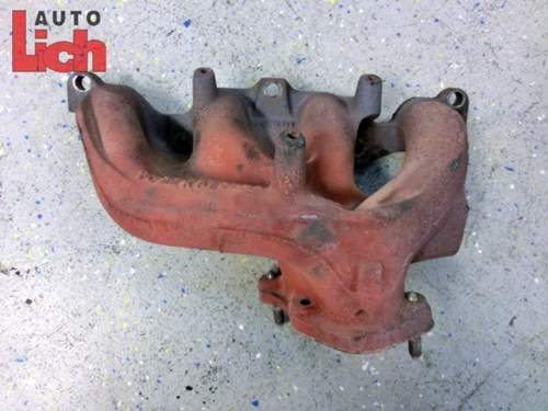

Weisst du zufällig wie groß der aee krümmer ist?
Was meinst Du genau damit?
am Kopf passt er 1:1 (p&p)
Nach unten raus ist er länger (Hosenrohr kürzer)
Innendurchmesser ist größer (auch andere Dichtung)
MFG
Wie viel größer der innendurchmesser ist und ob man nach dem hosenrohr an der selben stelle raus kommt wie beim original
