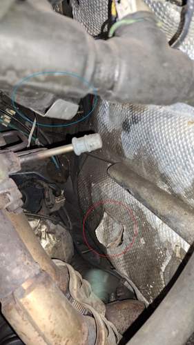

Der Ablauf für das Kondenswasser der Klimaanlage ist in der Schottwand, Beifahrerseite, Richtung Mitte. Normalerweise ist diese etwas von dem Aluhitzeblech verdeckt. Aber man sollte da hinfingern können.
Schau mal hier in den Beitrag. Da sind Bilder. Zwar nicht die besten, aber es grenzt es ein. Wenn du es damit nicht findest, kann ich bei meinen Passat mal noch genauere Bilder machen.

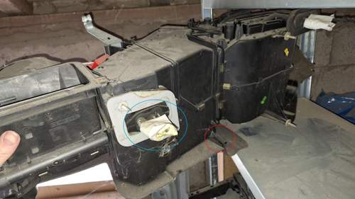

Ich hab mal 3 Bilder gemacht.
- Roter Kreis: der Auslass.
- Blauer Kreis: Die Klimaleitunganschlüsse. Dient einfach mal zur Orientierung
Hast du den Kasten beim Tausch des Wärmetauschers ausgebaut? Vielleicht dabei irgenwie falsch zusammen gesteckt und der Ablauf desswegen blockiert?
In der Motorraumseite unter der "Aluklappe" ist eine Gummimebran, die angeblich auch gern mal festklebt. diese kann man normal anlupfen.

Ich habe gestern Abend mal die Abdeckung vom Amaturenbrett abgeschraubt, da ich jetzt ja weiß, wo der Abfluß ist
"Danke an Kito_Shinji für die Bilder"
Als ich dann am Schlauch drehte und drückte kam gleich etwa 0,1 Liter klares Wasser heraus, ich habe auch einen Schraubendreher in den "Schlauch" geschoben, der schien aber frei zu sein. Ich werde heute oder morgen den Schlauch ausbauen und prüfen und werde dann auch schauen, das der Durchgang zum Motorraum frei ist.
