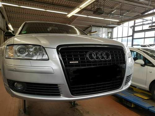

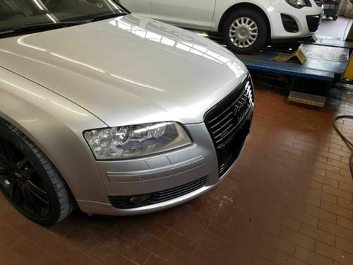

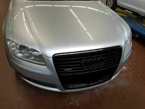

So nun ist auch mein Facelift umbau fertig. Muss nur noch das Bordnetzsteuergerät tauschen weil meins mit index C akzeptiert die codierung nicht für LED Tagfahrlicht.
@Flexxx schrieb am 5. Mai 2017 um 17:45:37 Uhr:
Sieht gut aut Denis! Ich hatte doch die audi emblem chrom gelassen, alle andere teilen schwarz sieht gut aus.. mein meinung 🙂
Danke Murat 😉
nee ich mag kein chrom, ich finde chrom sieht nur am schwarzen A8 gut aus.
@Flexxx schrieb am 5. Mai 2017 um 18:23:23 Uhr:
Danke Murat 😉
Was du hasst sieht sicher gut aus, aber die emblem is dan schön auffallend wenn es chrom ist mit alle andere teilen rundom schwarz... hasst du mehr in facelift umbau auf planung? Hinten? Seitenspiegel? Oder bleibst du bei FL1?
ne denke das bleibt jetzt so
zumindesten erst mal.
Ich hätte die Gitter der Neblern auch mit lackiert. Hab ich bei mir auch gemacht weil dieser grau schwarze Plastikfarbton dann sehr billig wirkte im Vergleich zu den restlichen frisch gelackten Teilen...
ach nach paar wochen fällt das garnicht mehr auf.
und falls doch kann ich die ja meinem lackierer noch nachträglich in die hand drücken.
mal sehen wie es in ein paar wochen aussieht. 😉
Den grauen Teil des Kühlergrills hab ich nur mit Klarlack überzogen. Dieser hat bereits eine Art matten Grau metallic Lack und kam danach sehr edel rüber!

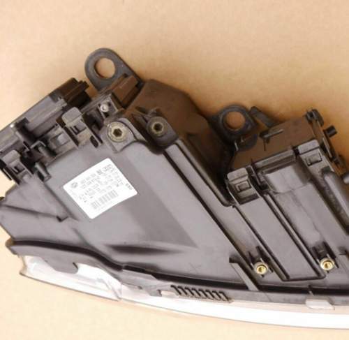

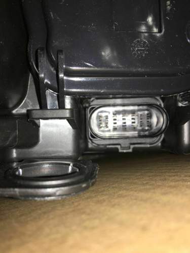

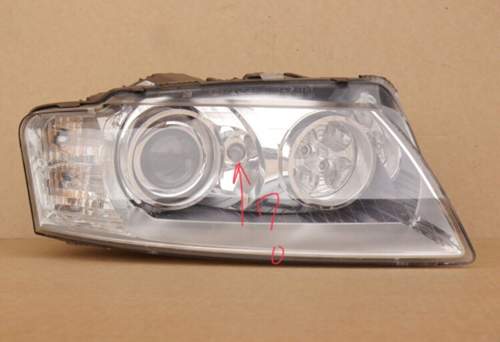

Hallo leute... ich bin sehr verwirred mit das folgende:
4E0941003/4 BE ist facelift mit LED tagfahrlicht... aber is diesen mit STATISCHEN oder DYNAMISCHEN kurvenlicht? Bei die bilder von “BE” sieht man genau wie mein originale 2004er statischen kurven licht leucht montiert! Warum is hier noch einen leucht montiert, weill es dynamischen? leichten hat...?! 🙄
Bilder 1,2,3 ist einen BE mit 14 polig stecker und .... kurvenlicht?
Diese Leuchte ist für das Abbiegelicht. Das dynamische Kurvenlicht wird über die bewegliche Linse gemäß dem Lenkwinkel gesteuert. Das Abbiegelicht müsste mit dem Blinker aktiviert werden?!
Nicht über den Blinker… Bei mir ist das Abbiegelicht gesteuert über die Lenkung bis zu einer gewissen Geschwindigkeit
Ok danke 🙂
