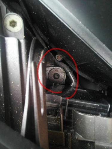

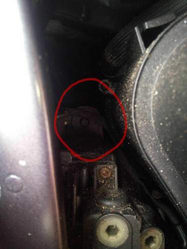

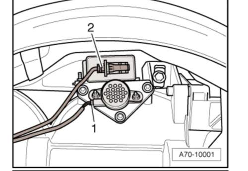

Wo ist die steuergerat 4F0907357F genau montiert in die a8? Auf bilder nummer 1 muss es hinten die tacho sein?
EDIT: gefunden! Es ist montiert hinten die tacho, stimmt. Bilder 2, teilenummer 2.
Genau ist hinter dem Tacho. Tacho raus dann siehst du es schon.

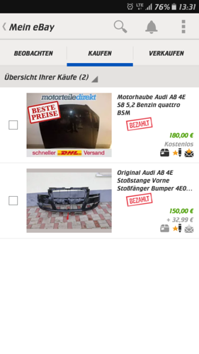

Ja ich hab die teile sehr sehr günstig bekommen darum auch keine S8 front. da nimmst das was grad da ist... 😁
was die nebler angeht... die Stoßstange war für die runden ubd die hatte ich ja eh noch liegen.
FL Haube 180€
FL Stoßstange 150€
Grill 80€
w12 LED Scheinwerfer 700€
lacken 500€
@Flexxx schrieb am 4. Juli 2018 um 22:15:57 Uhr:
FL Haube 180€
FL Stoßstange 150€
Grill 80€
lacken 500€
das ist fast kostenlos mein freund 🙂😉
ja ich weiß.... allein die Haube... glaube der Autoverwerter wusste nicht was er da genau verkauft und hat sie darum für 180 verramscht...

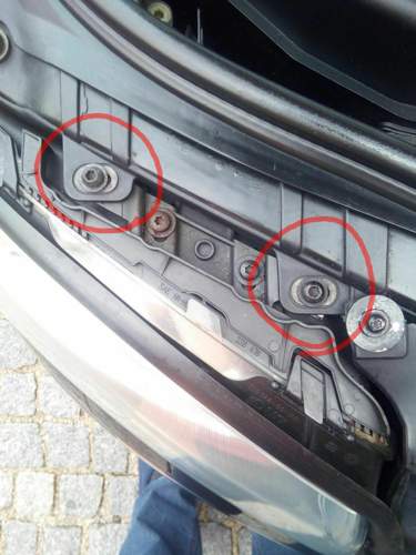

Ich möchte meine Scheinwerfer ausbauen und reinigen.
Für die Scheinwerfer gibt es 4 Schrauben , 2 oben und 2 unten in den Laschen.
Wenn alle 4 Schrauben entfernt werden ist es dann möglich den Scheinwerfer so auszubauen ?
Vorfacelift Model Bj. 2004
Bilder sind von der Beifahrerseite.
Gruß Jens
beim fl ist es unmöglich die scheinwerfer so raus zu holen, dazu muss die stoßstange ab. andernfalls zerkratzt du dir die stoßstange total.
beim vorfacelift gehts so grade eben mit dem rauswürgen. aber auch da ist vorsicht geboten wegen dem lack.
@Flexxx schrieb am 11. Dezember 2018 um 11:47:17 Uhr:
Richtig! Stosstange muss ab...
