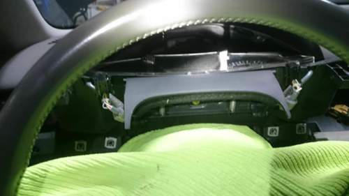

Die CAN Bus Leitungen kommen an Pin 18 und 19 im LWR Stg! Du kannst dir Arbeit ersparen wenn du die CANLtg der beiden SW verbindest und dann nur einen Strang hinter das Lenkrad führst.
Und ganz wichtig NICHT das Combi Instrument vom Stecker trennen es sei denn du willst zu Audi fahren um den Komponenten Schutz aufheben zu lassen... Man kommt auch so dran s. Foto ;)

Dsc-0262
Ich hatte keine Probleme mit dem Komponenten Schutz.
Have mein Tacho ausgebaut und eingebaut
